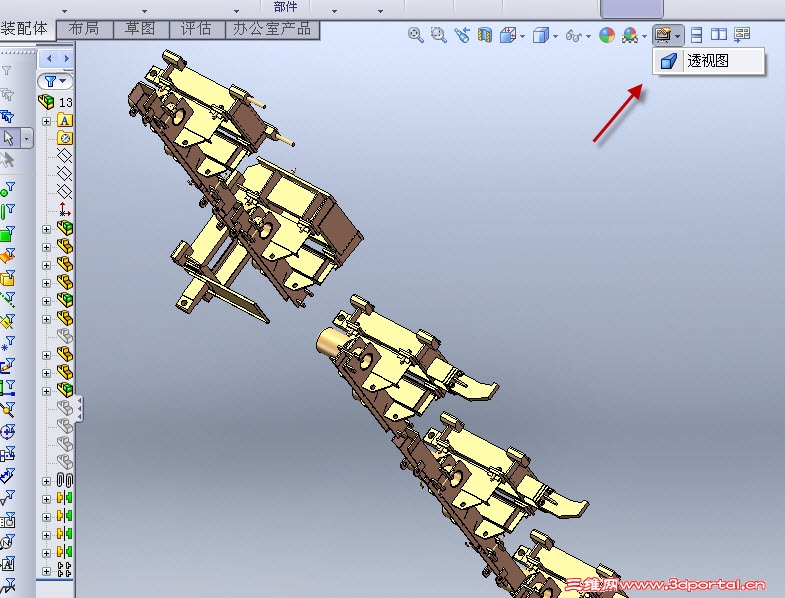

[已解决] 软改效果很好,为什么有的大装配没有REAIVIEW
发表于 2010-12-27 08:14:03 | 显示全部楼层 |阅读模式 来自: 中国江苏泰州
$ }/ B2 r, o, v) b6 _# Q7 ^+ G0 `* a3 D2 O" z* y
发表于 2010-12-27 10:31:14 | 显示全部楼层 来自: 中国浙江湖州
取消大型装配体模式,或更改大型装配体模式的零件数量上限
发表于 2010-12-27 14:39:27 | 显示全部楼层 来自: 中国河南郑州
楼上的是正确答案,大装配体模式把一切花哨的,不是急需的更能都自动关闭了
