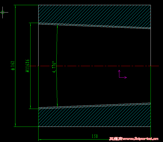

[求助] 最简单易用的圆锥管螺纹怎么加工

这是什么圆锥管螺纹啊?一般来说管螺纹不应该标注“M”的,标了M就是米制的意思,米制锥管螺纹的代号是“ZM”,而且管螺纹的螺距不会这么大,最大是3mm。& X) W7 o2 x) f$ `7 X* p3 E
尽量采用有标准的管螺纹,如果自行设计,那图样中就应该画出螺纹形状,一般来说就只能车加工了。

楼主是新手啊,图纸不严谨,普通车螺纹就行了

直径这么大,用车床加工最好了

图是示意,怎么车?

夹紧外圆,用普车也行,用数控也行
发表于 2010-12-27 21:56:13 | 显示全部楼层 来自: 中国浙江杭州
一般要求不高的场合锥螺纹底径车成斜度的,而螺纹就直接车成直的就行

如果精度要求不高的话,直接将空车出内锥,然后车内螺纹的时候掌控好车削长度并及时退刀,精度要求高的话只能用数控车床加工。前者需要较为丰富的加工经验。

如果 加工数量小就不要计较什么了。数控车床加工最简单。' L, e' F7 S" U
如果 加工数量大又是你自己设计的。建议修改图纸向标准靠拢。除非是故意给仿制增加难度。(老实说这样的尺寸已经没什么加工难度而言了)。
8 g% |# p) K0 L. {8 B  l1 D另外 老兄最好重新找人重新画一张图纸。这张图纸能叫车工师傅把你头都问大了。

锥螺纹用普通车床是车不出的,除非加一套不简单的传动工装# `, Z5 u/ U1 R4 [( c! S
数控车床加工就不难了
