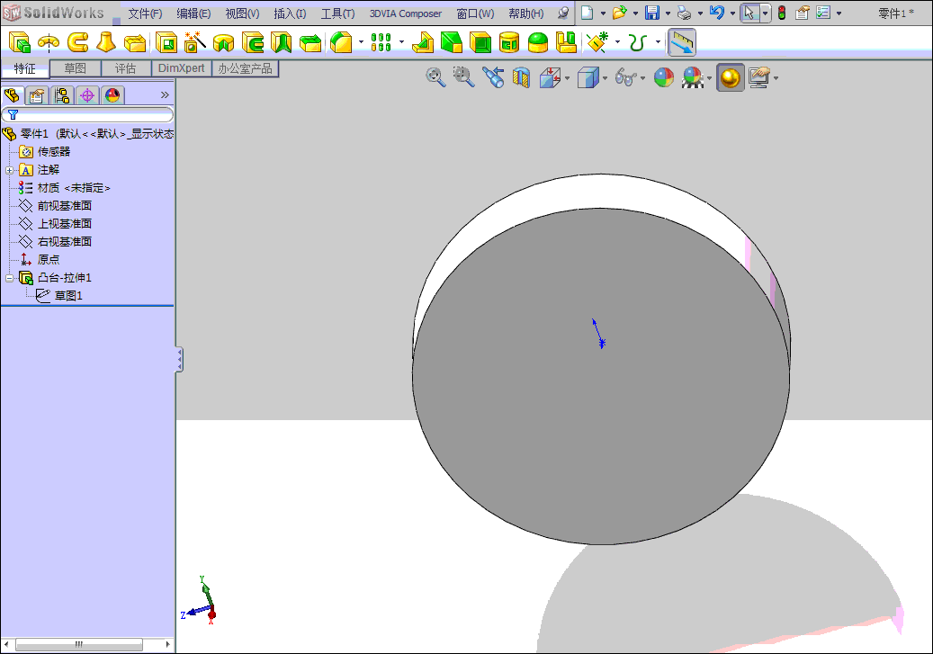

做了一个焊件,想分别指定不同材质,结果,工程图切割清单中材质总是未指定;要是统一设定一个材质,则能正常显示,请问是什么原因啊

发表于 2010-12-27 14:32:04 | 显示全部楼层 来自: 中国江苏常州
2009以及更低版本:
  a* }8 P) r8 Y7 a% o9 A右击切割清单项目——属性,用直接用文字为“材料”(根据个人模板不同可能略有区别)赋值。其实材料并没变,只是在切割清单中显示不同罢了。5 M7 r% K2 U2 a. L  n
* N+ ?1 W0 E/ H" L. T
2010版以上,支持多实体零件不同材料,直接定义材料即可。
