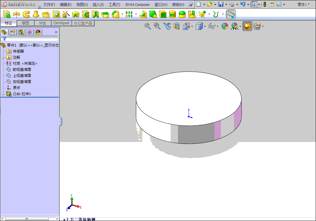

& X: Q; Z1 U* W! q1 g草图作好后,发现草图基准面要更改到另一个面上去,能不能直接替换草图基准?

右键草图→基准面

1 X$ p1 r9 L3 F1 y/ i% d在特征树中,右键草图,弹出的图标中选“编辑草图平面”,然后选取对应的基准面就行了!

今天才知道有这个功能~~~~~~~~~~~~~~~~蛮好的,有时一个零件做好进入装配图方向不合适,这样就可以转到需要的工作面了。
发表于 2010-12-28 22:12:48 | 显示全部楼层 来自: 中国湖南郴州
特征树中,选草图,右键就OK了
