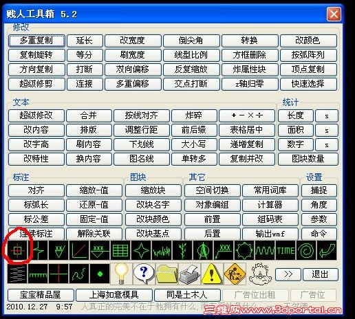

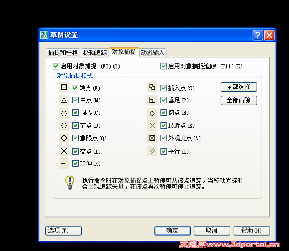

我用的是AutoCAD2008安装了贱人工具箱,画图的时候草图设置都是设置好的$ z# t8 C8 v. L8 P4 i6 S0 I
001.jpg " \1 U) k6 R( b6 m; g' o

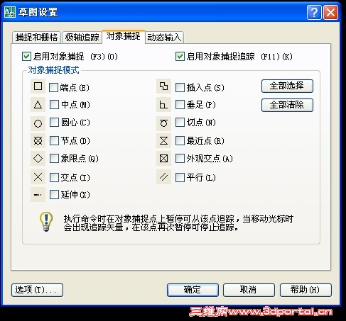

但是一旦使用贱人工具箱的中心线后,草图设置就都没了
$ U) a: O% b: S% }2 i( j4 C 002.jpg 3 C5 A& ]4 {  m: b5 D0 `
 楼主| 发表于 2010-12-28 09:37:54 | 显示全部楼层 来自: 中国山东泰安
都100多人看过了,咋就没人回复呢# z$ i0 t! O! q; `3 D; ^" N
我现在每用一次贱人工具箱,就要重新设置一下草图设置,很麻烦的,各位帮忙

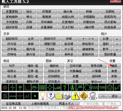

发表于 2010-12-28 11:55:32 | 显示全部楼层 来自: 中国江苏苏州
一直以来就存在的BUG啊。。
+ }% R& b9 k/ [* N$ s1 k 2 m$ ?) f# v5 G
可以做如下调整
+ X; U: ]6 U! D2 b ; M1 G; [( ?* i+ W' _
先打开工具箱,选择“捕捉”; F& M2 A5 F3 L2 S# d

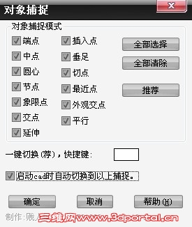

( w+ s) c4 k/ C6 T7 n 1.jpg - G# B' O/ w4 O  E7 w: ]# m+ \
3 s' _, V2 ]- }! w9 _% Q, a
进行设置即可
2 l! ^# O( W( j- @- S+ s ' o  x& S; m( X4 K
2.jpg 4 ]/ T* P/ H7 R, c3 k6 J
  P/ }& P, ?2 b( r, l  D
记得勾选那个“启动cad时自动切换到以上捕捉。”
