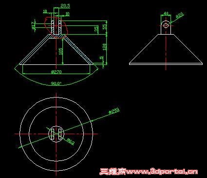

这个零件原来是用球墨铸铁(QT400-15)整体铸成,现打算加工一个(不考虑铸造),用什么材质比较合适,45#可以不?用什么热处理比较合适?另图中红线圈出部分是焊接还是整体加工比较好?

用45#就可以,可以调制处理,红线部分用焊接会便宜。不过要考虑承载力的大小

若不想铸造可用45钢锻件,将圆锥部分模锻,两个耳板可打坡口焊接,然后钻孔。8 N" O2 i; w" u& t1 d  j" Y% ~- ~
若各表面需加工,两耳板处就锻成圆柱体,作为工艺夹头。先粗车,调质处理,再车工艺夹头,然后调头车锥体部分。最后划线铣两耳板,再划线钻孔。

请问,下面锥体用什么型材?

9 \# A& H: x8 l* k' j6 i45#钢能焊住吗?. v$ y* x: ~( `- R1 A; Q
) K- u/ ?1 _: k3 W$ ]# R; I; z9 v
外锥面是密封面,表面粗糙度要求达到1.6,内锥面无所谓。另外原来的耳板与锥形部分的连接处四面均有铸造圆角

可以用45#,红色部分可以焊接,稍微注意一下焊接形式就行了啊

不知你具体的使用工况,只是比照原用的球墨铸铁(QT400-15)而言,可以用45#替代。
" s1 f+ I* I! r, \9 o6 B从结构工艺性来考虑,红线圈突出部分采用焊接,工艺性会好一些。
" [0 ^+ W0 ]6 p4 U. G- ]9 f但是,45# 的可锻性和焊接性都不是很好。
0 {" k$ K! }+ F: W0 C若实际工况允许,建议用20-30厚的35#板,采用热模压方式成型后,再进行红线圈突出部分的焊接。
* `% h9 D- S. C) w45#也可参考此法进行。不过,在焊接时,要注意进行预热,并且不易急冷。否则,焊缝易脆裂。

此零件是一个喷沙罐的下料阀板,由气缸驱动连杆来实现锥形部分的升与降。原来的已经磨损,漏气严重,工况要求外锥面必须耐磨损。由于锥形部分在升起时经常与罐体发生碰撞,耳板与锥形部分的连接必须有保证。

按你所述,直接采用整体碳钢不易满足使用工况所要求的耐磨性。' f1 V# b  \7 T- e7 [& I/ b0 B
可见,原件采用铸铁还是很有道理的。5 z* {7 `3 O. q2 T! B$ V0 b6 L
考虑适应长期耐磨的性能要求,也可采用35#钢焊接作骨架(包括红线圈内部分),然后,在具有耐磨要求的锥面另加“耐磨衬板”或喷涂“耐磨涂层”。
2 O' p) V! M. K  p# h' x- E这样的话,可以根据耐磨表面的磨损情况,适时进行“耐磨衬板”的更换,或“耐磨涂层”的修复,而不存在漏气的顾忌。
/ E, _2 E! _' {+ J" {! {4 f3 s6 {但是,费用未见得能节省。

. b. m; Q- `" F所以说材料不能太硬否则坏的就是罐体了

45#钢车加工,必要的话外锥面粗磨,真空氮化,精磨外锥面,保护好,铣床(或线切割)加工双耳。

Q235-A就可以,不要想得太复杂,更换成本低些。

视负荷大小而定,若载荷大,就应该采用中碳钢锻件;若一般载荷,可用钢35#或Q235-A焊接即可。

  t  K* M) s/ x' B, }1 X4 i, WA3金加工起来比较好,而且焊接效果也好。% `# B( A( L& y! ]- h
A3就是Q235A

东西不太大,直接45#锻造加工,毕竟整体零件各方面的机械性能都比较好

建议用20-30厚的35#板,因为45# 的可锻性和焊接性都不是很好。红线圈突出部分因为没什么特殊的要求,可以采用焊接。但是在焊接时,要注意进行预热,不易急冷。否则,焊缝易脆裂。
