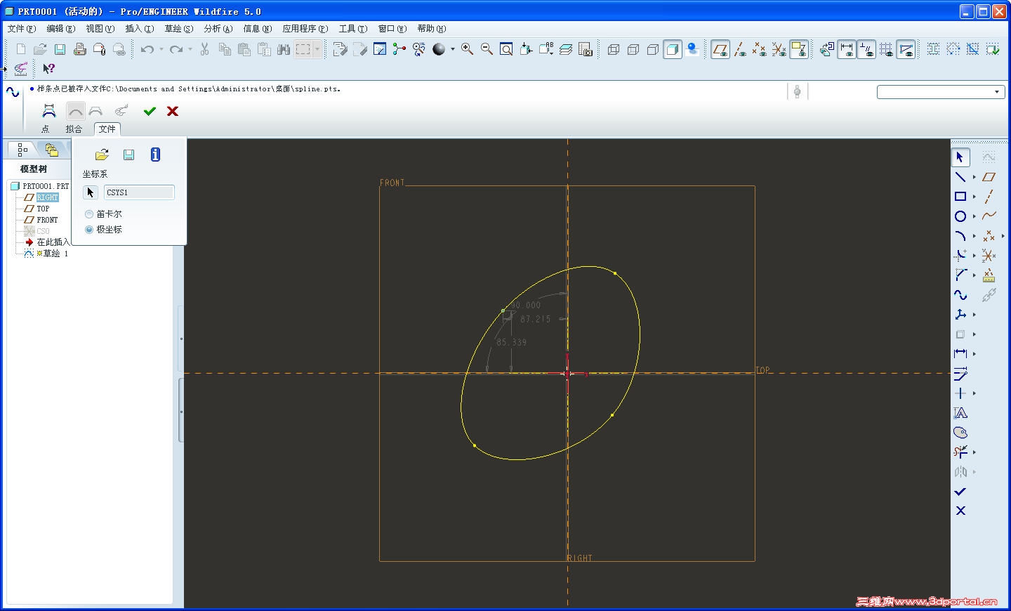

发表于 2011-1-7 20:54:46 | 显示全部楼层 来自: 中国江苏无锡
我来做个简单的例子,供大家参考* z1 |- a' y. A* W; T% @# z) s
第一步将凸轮型线存成*.pts格式文件,采用极坐标形式,如下:第一列为极径,第二列为极角,第三列全为0* j' W6 e, h/ w- X& a4 e& y( |
  x  z8 D- ?6 y" H+ z& k' V& |* a$ F( n. d  q4 p2 G6 a' n9 N
RADIUS           THETA           Z # I, q2 m1 K! z9 K$ u  `
122.0216         135.6228         0                # q+ w9 Q" H! Z' o# Z& Q) U4 u
150.5914         64.552           0
6 z+ K& ~8 C8 u* S3 {! _+ l, [82.95648         317.2906         0                ; J$ |+ y! \" G5 j$ q
159.0718         217.8157         0
* s- A& ]0 N! v/ J1 k: A4 L122.0216         135.6228         0
: ?3 m1 U2 Z: f3 `5 X2 U5 x6 m) P, d0 D
第二步,创建拉伸特征,进入草绘界面,画spline曲线,建立坐标系,然后双击spline曲线,点击文件选项,如下图,选取坐标系,打开第一步做好的*.pts文件,确定,完成即可画出凸轮来。
6 H9 V7 o: E5 _( h# [0 I' u; x当然上面只是一个简单过程,如果要使得型线准确,只要改变*.pts文件的数量,重复第二步即可!
kevin_pcac + 2 技术讨论

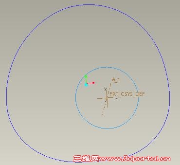

发表于 2011-3-8 22:17:57 | 显示全部楼层 来自: 中国陕西西安
我的看法是一般凸轮有两种画法:1.就是给出凸轮的曲线方程,分别计算出各自度分坐标,转换为X,Y,Z,坐标后,存成.pts格式。(根据需要可能半度一个点,工作量比较大。% G- Y- D* p! ~
2.全给你是点文件,自己转存为pts文件,再画。
发表于 2011-3-9 10:36:05 | 显示全部楼层 来自: 中国香港
例:0-120度以余弦加速度上升,120-180度保持静止,180-270度以余弦加速度返回原处, 270-360度静止。基圆半径100,行程60,凸轮内孔半径50。/ R) u6 A9 u- q( a. @7 u% C& y
, r- \  Y; z5 l2 G- U& J- O- Itheta=120*t , k* j7 P1 N, ]4 R* ?9 ?# a
b=2*pi/3
* }% ]( \$ ~+ P, e- t, Tr=100+60*(1-cos(pi*120*t/b))/2 ! c  h% V! I3 K
z=0
# Q5 I- ~7 H0 o! @. \7 u# j6 Q& m
theta=120+60*t 2 `2 L4 }) ^% y. |
r=60+100
3 _. f& l/ N- K% q* c' s( g+ pz=0
$ a  k) F$ F6 a2 v% A
2 F! k- w! K9 K: g7 r( Y: x* i; O9 d theta=180+90*t
" ~# G$ @' x$ l4 cb=1*pi/2 - [8 n0 ?1 N* h6 D5 ~
r=100+60*(1+cos(pi*90*t/b))/2 # f& @: D; ]) S) U
z=0 / H, ~* _% ^4 @  P4 X
2 u$ C: i' i2 |0 K( K7 A7 y theta=270+90*t
/ Y1 L) _0 m5 l2 _4 Ar=100
! l) f; h+ n1 c  n8 R7 Fz=0
发表于 2011-3-9 10:38:41 | 显示全部楼层 来自: 中国香港
一个简单的凸轮,余弦加速度运动规律,四段方程,自己看看手册再画画,没什么难点。
