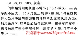

有标准规定的。请参见《钢结构设计规范GB50017-2003》。

根据实际强度要求和GB50017-2003来定吧。主要避免焊接变形在保证强度的前提下。

在轨道车辆焊接中是有要求的,断续焊接的间距不能大于段焊长度的三倍,详见EN15085-3标准。
发表于 2011-4-16 19:50:29 | 显示全部楼层 来自: 中国河北唐山
在轨道车辆及其零部件的焊接标准EN15085-3的7.3.17节对断续焊有详细规定:当板厚t<10mm时,段焊的最小长度L>5t,但至少为钢20mm,铝30mm,间距e≤3L.当板厚t>10mm时,段焊的最小长度L>3t,但至少为50mm,间距e≤3L.
