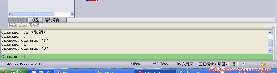

新安装的solidworks2011。发现软件下端多了一个类似于CAD软件的命令行。; I9 l$ ]- K5 h+ J  A
4 v7 K* x* @) w2 y& y& z) Q
但问题来了,我习惯的快捷键不灵了,例如我设置的B键为绘制草图,一按B ,命令行就出现 B 字母,但是软件不会进入草图模式。' c5 d+ ~3 j1 Y5 [% z

screenshot185.jpg 这个命令行~~~

刚试了一下,不是打字切换的问题,之前的版本大小字母切换下快捷键就没有问题了。但是2011里还是不行,这个命令行弄得我满头雾水~~~ 4# huodeidei

解决了  把视图中的2D命令行模拟程序关掉就行了  就不会出现快捷键不好用的情况了~~~~~~
