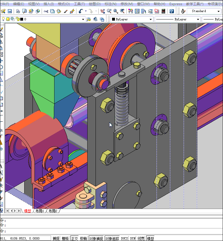

看来没人对此感兴趣,不过我还是演示一下吧……& a" Y& r- f6 t* Y1 j+ A( Q( |' V
' \2 O3 [( v  ~7 U# d
9 ?7 @. A' l1 |% n( e( `) U8 V+ T
参与人数 1三维币 +10 收起 理由
★新手★ + 10 技术讨论

间单地说就是在装配体中可选取多个实体计算出所选实体的总重.
发表于 2015-7-20 18:16:05 | 显示全部楼层 来自: 中国辽宁本溪

本帖最后由 lvdeping 于 2015-7-24 11:48 编辑 ( M' g( {( y) p- d, f) f5 }! w! Y7 }
xhq1954425 发表于 2015-7-20 18:16
* G4 u. i7 Q6 Q! [  X" o6 {2 c今晚10前发给你
0 F$ Z4 C4 B4 E* o5 I4 C9 @2 `* f经使用,满足本人的使用要求,在此再次表示对大师感谢。
& o5 r. |) ?2 D( {9 F* q) a这里高手很多,但象大师这样会对CAD二次开发的没几个,本人感觉,除全面掌权CAD功能应用外,开发适合自己工作需要的插件才是提高工作效率的顶级之道。
