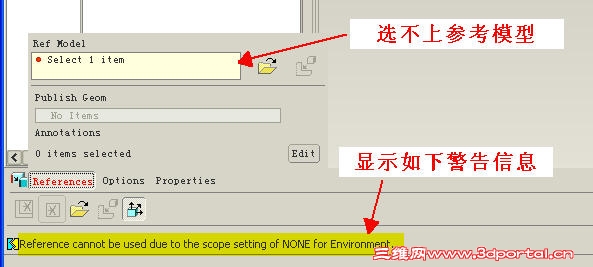

现象:
3 ^; x1 K3 p5 }' X/ \

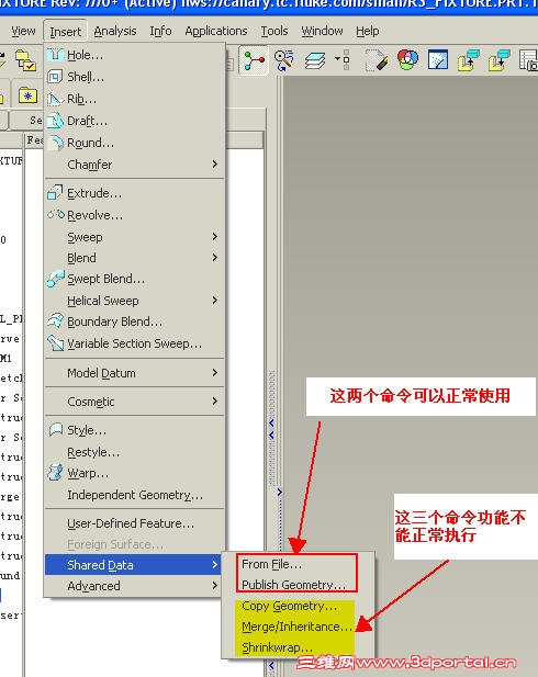

; n. h* N5 p0 Z* L; }7 V  t& G设计零件时:1-发现不能插入外部参照(包括骨架模型在内的所有类型文件都不能参照,但可以插入文件),警告信息为:Reference cannot be used due to the scope setting of NONE for Environment.;2-在组件状态建模时,不能参照其他part文件中的几何元素;

1、原来一直采用的是自顶向下的方法进行产品设计的,proe参考限制后觉得很难适应,不知有没有方法可以翻越参考限制的设定?7 M- \- f. i* x  z( m4 O
" |0 \0 M% A5 n: X3 _2 B2、在参考被限制的前提下,如何实现自顶向下设计方法?
: V: u4 q. _6 q8 [3 N2 o: o

回楼主"yexingtianya",你为什么不把警告信息仔细理解一下.这个消息告诉你"因为环境里的参照控制被设为了无,所以不能使用参照".给你一个参考,你试一下吧.你可以对你要使用参照的零件点右键,会出现一个"外部参照控制"的窗口,在"可使用"选项卡下,点"全部",点确定.回到组件里,看看你说的那三个功能命令,现在是不是都可以用了?
