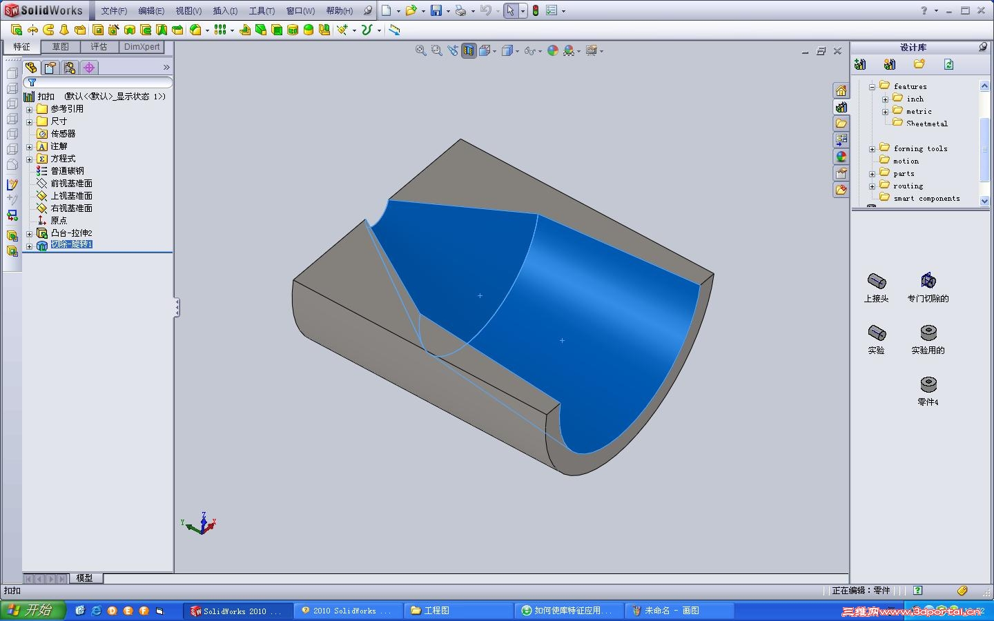

我想做一个特征,是两个锥孔的组合.如图所示9 {. V. m  D# f& K
在使用的时候,希望能选择大锥孔底面和轴线作参考(就是这个意思,不知道还有没有别的参考方法,最好不用基准点..)5 A! ^& S0 p  E- M4 b7 _
这个库特征应该怎么做?

好象做不了,我试了很多次了。不知有无高人试试?

这在加工逻辑上不成立!旋转特征在加工中是无法选择面的吧。5 G1 [5 E/ e3 D8 }$ c9 w5 S
用拉伸切除较好,锥度用倒角形成。

逻辑上为什么不成立?一个大锥面,一个小锥面,一根轴线,位置完全可以定下来啊

不过你说的也有道理,我去试试拉伸,谢谢
 楼主| 发表于 2010-12-28 19:36:42 | 显示全部楼层 来自: 中国北京
哥们你太厉害了!还真是!哈哈,困扰一整天的问题解决了~还是基础太差,我压根都不知道拉伸还可以有角度。。。谢谢啦
