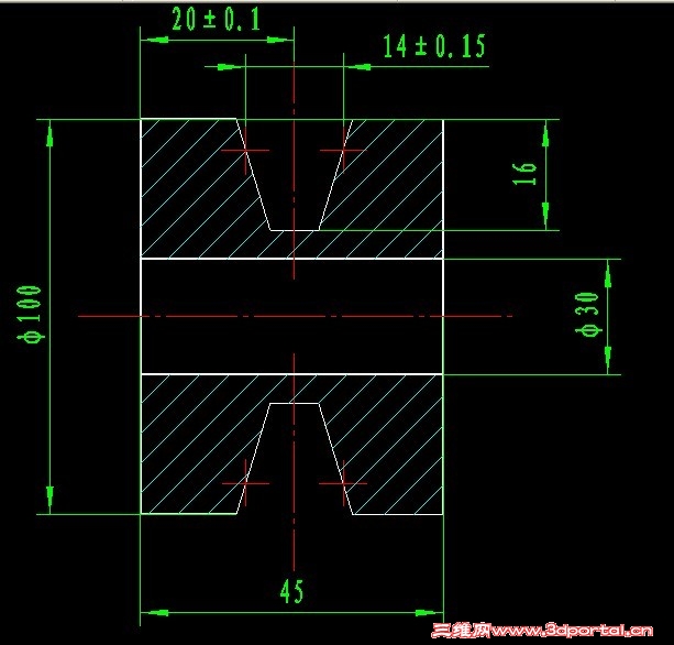

* V- Z7 d# g, C( h2 ^# `如图所示:: ^* x4 b0 V% m' e  P3 f1 O/ n
& [6 }; k! z  n6 g3 M* D7 u材料HT2008 o" Q! R/ X4 O5 T
数量 批量
* E  J1 q. O( S8 w3 m2 s6 U$ ]0 F; V; j2 W/ J' f+ M0 c. K3 g# x+ g
请问老师们
" W- z8 r# M% x9 ]5 e  N* v此皮带轮 轴向尺寸20+—0.1 以及  14+-0.15
* ~- ^4 Y" T8 o: Z怎么去测量?; ~7 e# g9 |4 M$ e
望老师们赐教...
发表于 2010-12-28 13:44:21 | 显示全部楼层 来自: 中国江苏常州
做两块样板即可。
发表于 2010-12-28 14:06:58 | 显示全部楼层 来自: 中国上海

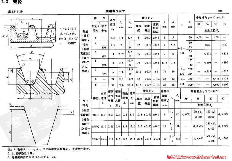

可以参考:
# u# d8 {+ O2 m8 G2 B8 ~9 XGB/T11356.1-2008 带传动V带轮(基准宽度制)槽形检验* q6 F* u6 G7 H
http://www.3dportal.cn/discuz/viewthread.php?tid=820202
渔樵 + 2 应助
发表于 2010-12-28 14:39:24 | 显示全部楼层 来自: 中国湖南岳阳
; j- E4 E! P. G9 }5 f* |
( ~* X, f" G7 [9 N- o皮带轮的测绘一般只需测量外形尺寸、几槽,槽部的大概尺寸,再对照V带标准,按标准绘图即可。
渔樵 + 2 应助

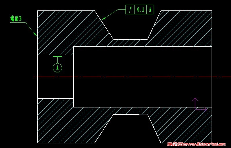

小弟还有一疑问:
( u: G) l$ ~& I  U
8 j9 I$ h# h! a* C4 s$ Q8 W此图7 Z+ [5 Q8 H+ P. l6 B  R
# O/ z0 s' b9 Y8 B* v- F
如何检查皮带轮槽 的跳动??

发表于 2010-12-29 20:10:28 | 显示全部楼层 来自: 中国广东中山
心轴,打百分表。
渔樵 + 2 应助
发表于 2010-12-29 22:36:56 | 显示全部楼层 来自: 中国四川资阳
直接将B面贴到平台上,将百分表指针接触到槽面上,接着用手转动皮带轮,从而检测槽面的跳动.这样可以吗?
发表于 2010-12-29 22:39:33 | 显示全部楼层 来自: 中国四川资阳
各位群友觉得怎么样?
发表于 2010-12-30 07:52:26 | 显示全部楼层 来自: 中国浙江宁波
直接将B面贴到平台上是不可以的,除非轴线对B面的垂直度误差为零,但这是不可能做到的,还是应该参考haludyi  的方法比较好
发表于 2010-12-30 10:33:18 | 显示全部楼层 来自: 中国河南郑州
皮带轮跳动很少检测,设计手册上的,实际很少有人检测,因为精度低
! S5 d- x/ ~+ e' [! H" j! j, W测跳动一般都是心轴打表
4 a) L- L+ F7 c) ]另外你的a基准好像不对吧//
发表于 2010-12-30 10:36:58 | 显示全部楼层 来自: 中国陕西西安
如果是当带轮用,图示的公差和跳是没意义的。
发表于 2010-12-31 20:09:35 | 显示全部楼层 来自: 中国山东烟台
用钢珠应该就可以了,20的尺寸用高度尺加钢珠,14的尺寸用千分尺加钢珠间接测量
发表于 2011-1-1 16:28:47 | 显示全部楼层 来自: 中国湖北十堰
钢珠好像不太好测,我们一般用两个芯棒,外圆磨过的,比钢珠实际好操作点

 楼主| 发表于 2011-1-3 13:21:48 | 显示全部楼层 来自: 中国四川资阳
各位前辈 补充一下 & K5 U* m! Y: |7 I
; l& K8 ?; B7 L+ H# v% f
皮带轮槽宽(14尺寸)怎么 检测 啊 ?
xl.zhuo + 5 节日奖励
发表于 2011-1-9 21:52:23 | 显示全部楼层 来自: 中国辽宁沈阳
是啊,和皮带轮结构一样,可以那么检测,用样板检测阿也可以
