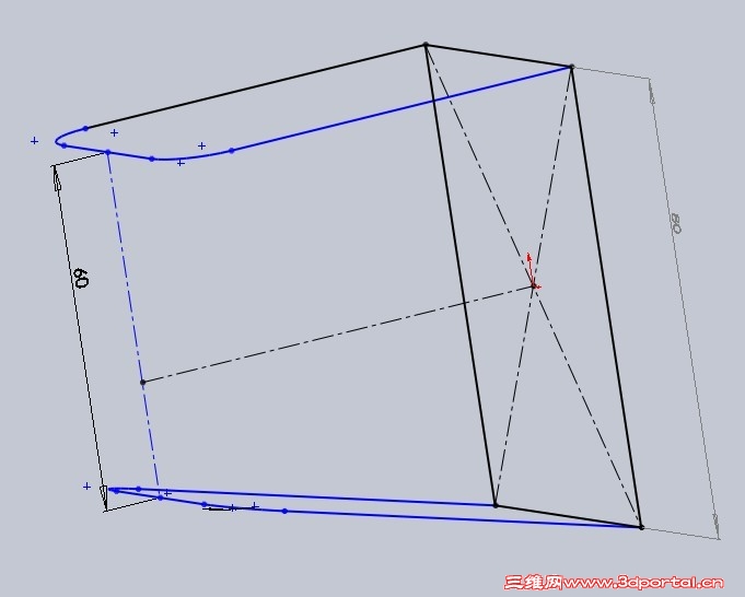

这是个三D草图,我想把这个标注为60MM部分的线与虚线对称,怎么添加几何关系?& i. I, o3 }* h" i  ^9 v

垂直+平行应该可以吧
发表于 2010-12-28 18:49:55 | 显示全部楼层 来自: 中国广东深圳
60那一条辅助线添加一个中点约束!
2 q# w% T2 K2 t8 P0 a不过你这个上面变成黑色的那条线方向已经约束,需要删掉。
发表于 2010-12-28 22:11:40 | 显示全部楼层 来自: 中国湖南郴州
上面那条黑线已经完全定义了,需要删掉它的的一个约束。
