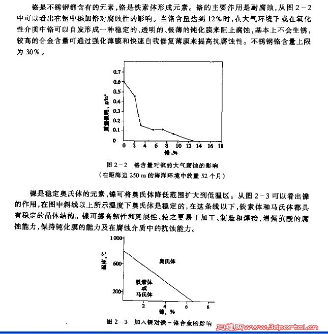

奥氏体不锈钢中奥氏体的形成是不是因为贴加了Cr和Ni,导致奥氏体不能向珠光体转变?

奥氏体不锈钢中Cr、Ni等元素的作用一般不锈钢书籍都有介绍,楼主可以查询一下相关书籍。现给你一个贴图大致说明一下。$ w$ B8 |; _5 @# R+ h% E/ q9 z* U9 e

楼主结论说对了,过程不对,加了扩大奥氏体合金元素,扩大了奥氏体相区,也就是说常温下都在奥氏体相区,一般为-196.如果能过冷到-196以下,也会发生相变
