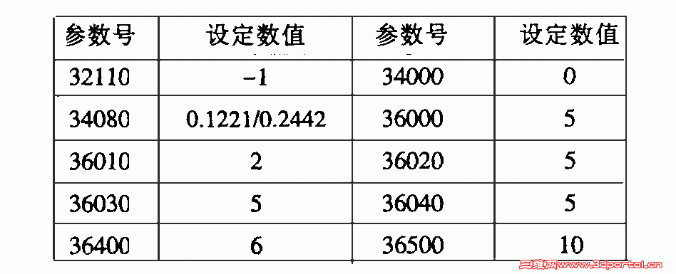

& L, U1 D; a( B( ^2.主轴定位参数的设定:- e# H# Z3 E- O1 N6 _. {$ _
     故障现象:因TK68125不带刀库,不需要机械手换刀,所以厂方未对主轴定位参数进行设定。但是在加工210机体时,凸轮轴孔铣面的铣刀盘回转直径大于机体观察门盖的窗口尺寸,必须定位在铣刀盘Y向高度最小时才可通过,此时需用到主轴定向。/ \8 `0 f) U; d# E1 O
          故障排除:经过与厂方联系、商讨,确定设定步骤如下:
5 P: v( h: j7 e8 u          ①选择“机床数据”操作区域;
: G$ P4 u2 B, D9 O$ C# \8 V# G" o          ②选择“轴专用数据”区,选择“SP(主轴)数据”;
: _, n# @5 V! |5 x) P. v( e; U          ③设定具体参数数值如下表:% I$ m  y! A# ]2 |  n  F- K
          ④按下“设置MD有效”键,机床断电后再通电或触发“NCK复位”使不同保护级别的机床数据均设置有效。, r5 a( [% t2 J. U  s" p! y8 d
          ⑤启动机床,各轴回参考点,在MDA方式下键入“SPOS=O。”或“SPOS=180。”等命令测试,定位正常。6 L( T9 c% P* t  E
          ⑥将“机床数据”参数用软盘进行备份,以防数据更改或丢失时进行重装。
( X, t6 z, o8 D) Z! o- a          说明:
          ①32110为反馈极性,决定了第二测量回路反馈值的极性;
# N' H3 c% ~: y; E1 k          ②34000为此轴带参考点挡铁,因为主轴为旋转轴,所以应设定为“0”。  t0 w* d, w' h/ A' e+ k
          ③34080为参考点距离,34080(0)设定为0.1221、34080 (1)设定为0.2442,均为第一、二测量回路编码器标志数1024和2048在360°内的平均值;' A  J8 X8 f4 P( a
          ④36000为粗略准停;36010为精停;
9 V% t5 {" \0 q+ ~6 k$ k          ⑤ 36020为精停时的延时;
, ]; u0 \0 T. _          ⑥36030为静态误差;36040为静态监控的延迟时间;
! C& V6 _* N# W  Q6 [          ⑦36400为轮廓监控公差范围;" v# M! H6 f$ [
          ⑧36500为位置实际值转换公差;
9 d0 O1 A3 M) o          为了避免出现“主轴静态监控”,上述时间参数可适当放大。
