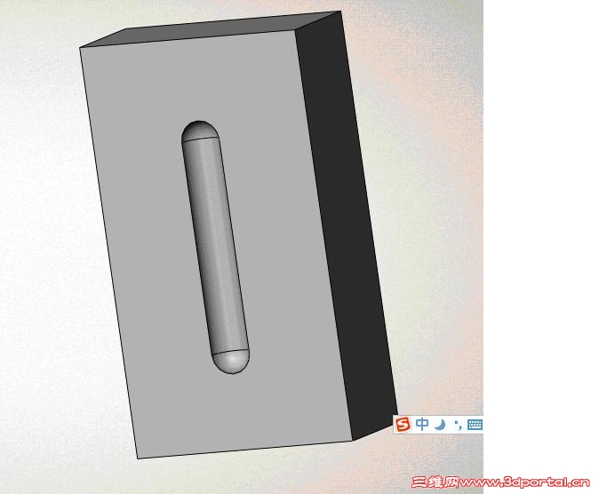

是个半圆槽,中间是半圆拉伸切除的,两头是半圆旋转切除的,别人说可以一步扫描出来,请问如何扫描呢?谢谢谢谢了

何必扫描,旋转切除即可。

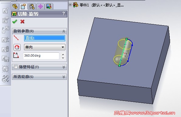

发表于 2010-12-28 22:17:59 | 显示全部楼层 来自: 中国广东茂名
选择要切除的那个面为草绘面,上面画四分之一圆,下面再画四分之一圆,然后连接,旋转

发表于 2010-12-29 09:09:22 | 显示全部楼层 来自: 中国山东潍坊
不老先生的做法是正解,附图如下:

这种用这种方法还行,其实有些是油槽的话就应该用扫描的办法,因为油槽是三角的。

5楼的方法不错!简单直观
