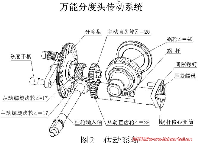

请问:分度头里蜗杆蜗轮的间隙调整的原理是什么,望不吝赐教。谢谢

& O+ Y0 w! @- `* l0 W在分度头中蜗杆与蜗轮的中心距是可调的,蜗杆轴上有一个偏心套筒,松开压紧螺母,摇动手柄转动偏心套筒即可调整中心距,不用蜗杆传动时可以脱开。间隙调整时先松开压紧螺母,转动间隙调整螺钉,螺钉推动偏心套可微调啮合间隙。见下图。: b; _; H! T7 }3 `5 F1 H) [  e
分度头蜗杆和蜗轮的啮合间隙要调整得适当,过紧易使蜗轮磨损,过松会使分度精度下降。间隙一般应保持在 0.02~0.04mm范围内。
