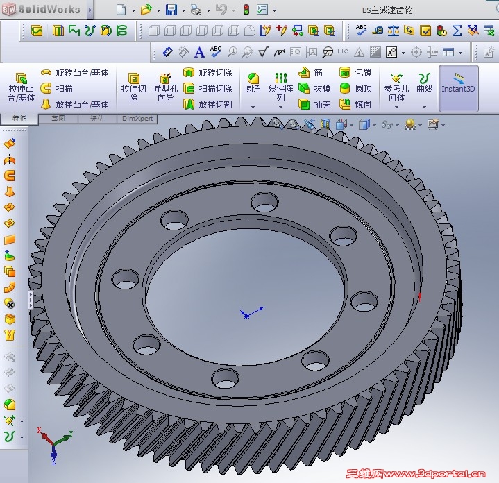

我做的齿轮6.jpg ,齿轮的参数:模数2.25,螺旋角30度,齿数67。右旋。热前采用滚剃,热后磨内孔,怎么控制热处理变形。

材料是20CrMnTi,是渗碳淬火件,齿厚是25。不对称。请问怎么控制变形。

是齿轮整体变形了,造成磨内孔径向跳动大。
发表于 2010-12-29 21:55:39 | 显示全部楼层 来自: 中国江苏无锡
你的这个齿轮,形状不是影响热后变形的主要因素。因为这个形状的齿轮很常见。
' X& |& V$ |# E5 o% q' r5 C, C关键是正火工序,当然粗车后正火效果更好了,问题是,很多厂家(大部分)为了降低成本,正火温度,保温时间大大缩水,强制空冷时间又延长(不用风冷,用自然冷却)。所以,这样的所谓“正火”,其实跟退火差不多的。我经常遇到,所以,我一般不采用正火而是调质。因为调质,他不可能做手脚。我可以打硬度检验。正火,你不可能派人守在那里监督吧?" l3 A1 m3 }' y: _2 q  K) n
再者,渗碳淬火时,千万注意齿轮要专用挂具挂起来,不能一个个码放在炉里面。你用什么炉?井式炉就别提了。是固体渗碳还是液体?气体?淬火时是用挂具还是装在篓子里面?都是关键。: y: J% c# A  S6 p7 T
总而言之,齿轮热处理变形,不仅仅是最后热处理的责任。每个环节都必须严格按工艺要求走。( `( X4 w( j5 N8 r
建议:采用碳氮共渗。目前,一般渗碳淬火的齿轮,都是热后磨齿的。如果你的齿轮精度在8级9级,就别渗碳淬火了。如果是7级,就热后珩齿或磨齿;如果是6级或5级,必须热后磨齿!
