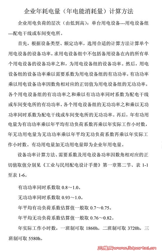

企业年消耗电量怎么计算,是有功功率*时间还是无功功率*时间

楼上,那个地方不清楚啊,企业的年消耗电量怎么算,是用无功功率*时间还是用用功功率*时间
发表于 2011-1-5 11:29:50 | 显示全部楼层 来自: 中国陕西西安
当然是用功功率*时间,除供电局给你算无功,谁给你算无功呢?还得乘以个公共系数,因为所有的电器不可能一起开吧

我知道有测量电能的电度表,而且有有功和无功电度表,只是在设计初期,已经知道所有的用电设备功率,用需用系数法算出有功和无功之后,要进行企业年消耗电量的计算,这步就不知道是用有功还是无功了。

6 N( u7 ~7 D  X见下面截图中内容:
3 T) ^' ]( b5 Q$ F/ x' g  x
+ D2 C/ x$ Q2 t+ P+ c 图.JPG 7 [. W; Z  L" s5 D2 D3 s( n7 D& |

有功功率*时间

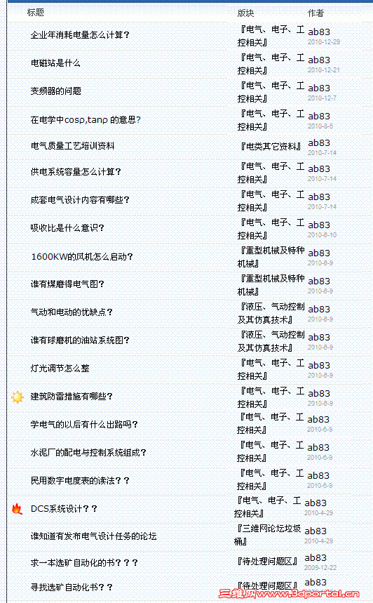

6 n- D; |: A6 {5 _. x$ i5 r8 g下面的截图是LZ自2009年底以来所发主题帖列表。几乎全部为求助帖。对此,不想枉加评论和揣测。3 L* {! O$ A% C/ K
为了应对滥用求助、赚取积分的不正常现象,对某些求助帖采用取消其自动得分还是必要的,以起到一定的提醒和警示做用。注意,取消自动得分和处罚性扣分是有区别的。真心求助的人,他所关心的是自己的问题能否得到别人的帮助以获解决,而不是自己求助帖的自动加分。当然我们的管理权限也不能滥用。欢迎大家对管理工作进行监督。
