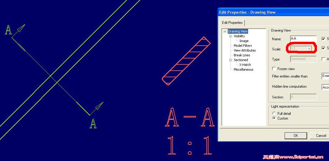

黄老师,俺想把A-A剖视改为2:1的比例,为什么比例成了灰的,不能修改呢?如何改呀?谢谢黄老师。

灰色表示不支持这么改,所以不要这么改,把原先删除后重新出个剖视图。

每次出的图都不能改,是不是我的哪个地方设置的不对呀?
