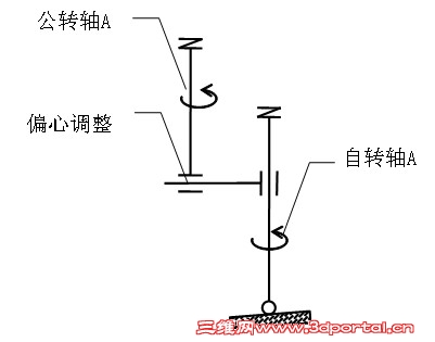

结构需要实现公转和自转,而且偏心距可以手动调整,请问大家有没有好的办法实现这样的结构?需要保证转动平稳。9 ]- I* y1 \; M
如果把自转电机和自转轴放置在一起,电机供电的线缆就比较难解决,因为功率比较大(kw),导电环不是非常合适。9 A. M9 y* U  Q. U, c: Y4 S
如果把自转电机和公转轴放置在一起,那么怎样的传动方式才能保证可以调整偏心距?
5 I& C" j* _4 d2 Q谢谢各位前辈~

如果,上述装置的负荷不是特别大的话,可将图示“偏心调整”结构,按胀紧联结套的原理进行适当的改进设计即可。5 e* @! R. Q" P' C. s
需要调偏心距时,松开胀紧联结套,采用螺纹结构调整偏心距轴的移动,到位后,再锁紧胀紧联结套即可。
4 s9 f/ A- _. q, e" U  t胀紧联结套示意图如下:
3 F% C* N8 A5 P5 z0 l1 n 胀紧套原理.jpg / P5 g' Y# }5 F) r8 q7 s
缩套联轴器原理:就是在轴上有一可缩紧的轴套,轴套外面有双锥形套,两块夹板用螺栓紧压后使锥套收缩,使插入轴套的轴夹紧而传递负荷。7 z1 w. g5 B0 F& u: T* W

2# 点识 谢谢您的回复,不过有几个问题,这个结构不太合适2 g* [7 g9 X" G( N( g4 V
(1)负载较大,转轴的输出转矩在40NM左右
3 n# d5 L) Z+ i  w& _(2)偏心距的调整要求位置精确
8 E5 P4 a# h& D1 {3 E
9 C+ i/ \( N  Q( N2 n  G不知有没有其他的方案或者建议?非常感谢~~
