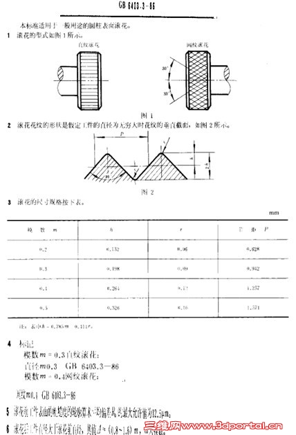

请问滚压有没有标准?零件上滚压了一个防滑纹应该怎么标注?这样的刀具是不是有什么标准的代号啊?

  你所说的“滚压”学名称为“滚花”。
, _5 E2 D' B# Y1 W" O! \" C, G; t& w5 s  车削加工中,常会遇到零件的滚花加工,滚花加工看似简单,但往往会因为操作不当,造成花纹的紊乱。下面简述一下滚花操作的点滴知识。* \. R( v, s( S5 L
  1. 花纹的型式。$ W/ N3 e: |' ?1 }+ H: P" g/ T
  滚花花纹有多种,大致为直纹、斜纹、网纹三种。其中网纹有菱形与方形,也就是30°和45°两种。按我国国家标准GB6403.3-86中滚花花纹是以模数来计算的,有0.2、0.3、0.4、0.5四种,其P值(花纹齿数距离,单位mm)为0.2=0.628,0.3=0.942,0.4=1.257,0.5=0.571。通常花纹有公制和英制,英制的P值是按每寸多少牙数计算的;公制的P值为每0.1一个规格,即0.3,0.4,0.5,0.6,0.7,0.8,1.0,1.2,1.4,1.6等。6 f7 b& N3 f4 t: ]& t8 a
