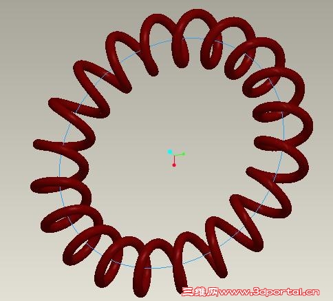

本帖最后由 zhangdon 于 2010-12-30 16:05 编辑 2 w* T! I, y& H/ q, a
) |" D! W8 I# |/ P6 o( G1 e我在旋转中做个但是效果不是这样的,如图所示效果为所需效果 求助.jpg 谢谢各位大师可以帮忙解决这个问题,希望那位大师可以顺便传源文件或者是教程谢谢。

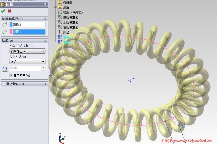

发表于 2010-12-29 13:23:22 | 显示全部楼层 来自: 中国天津
小圆以大圆为路径扫描,选择“沿路径扭转”。

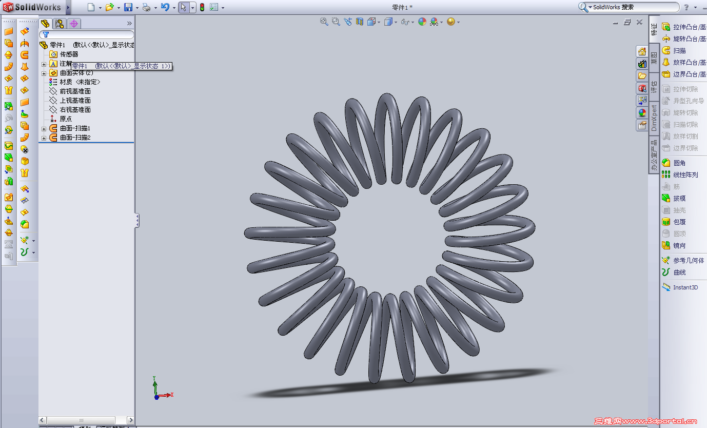

发表于 2010-12-29 14:04:42 | 显示全部楼层 来自: 中国福建厦门
呵呵,源文件及操作过程: 89.gif 弹簧1.rar (849.49 KB, 下载次数: 113)

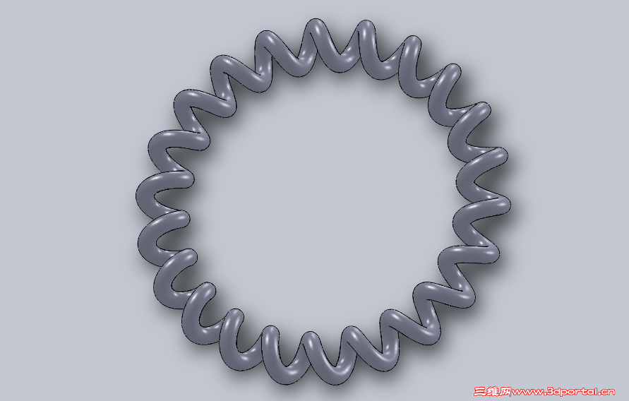

发表于 2010-12-29 16:28:12 | 显示全部楼层 来自: 中国江苏苏州
用扫描做 呵呵 不太像原理是一样的
 楼主| 发表于 2010-12-29 18:03:44 | 显示全部楼层 来自: 中国广东深圳
谢谢各位大师,我用扫描做过但是做的像上图那么松散就不好搞啊,用路径扫描也不行螺旋也不行啊,我试试上面的方法谢谢各位了

发表于 2010-12-30 08:23:44 | 显示全部楼层 来自: 中国江苏苏州
为什么要有扫描1和扫描2啊,可以出个视频或源文件上传一下啊,谢谢小弟学习了) u/ \4 s4 S: o2 V6 c3 A5 f6 e1 W9 u
zhangdon 发表于 2010-12-29 18:06 http://www.3dportal.cn/discuz/images/common/back.gif
扫描1主要是创建螺旋线  扫描2是沿着螺旋线扫描

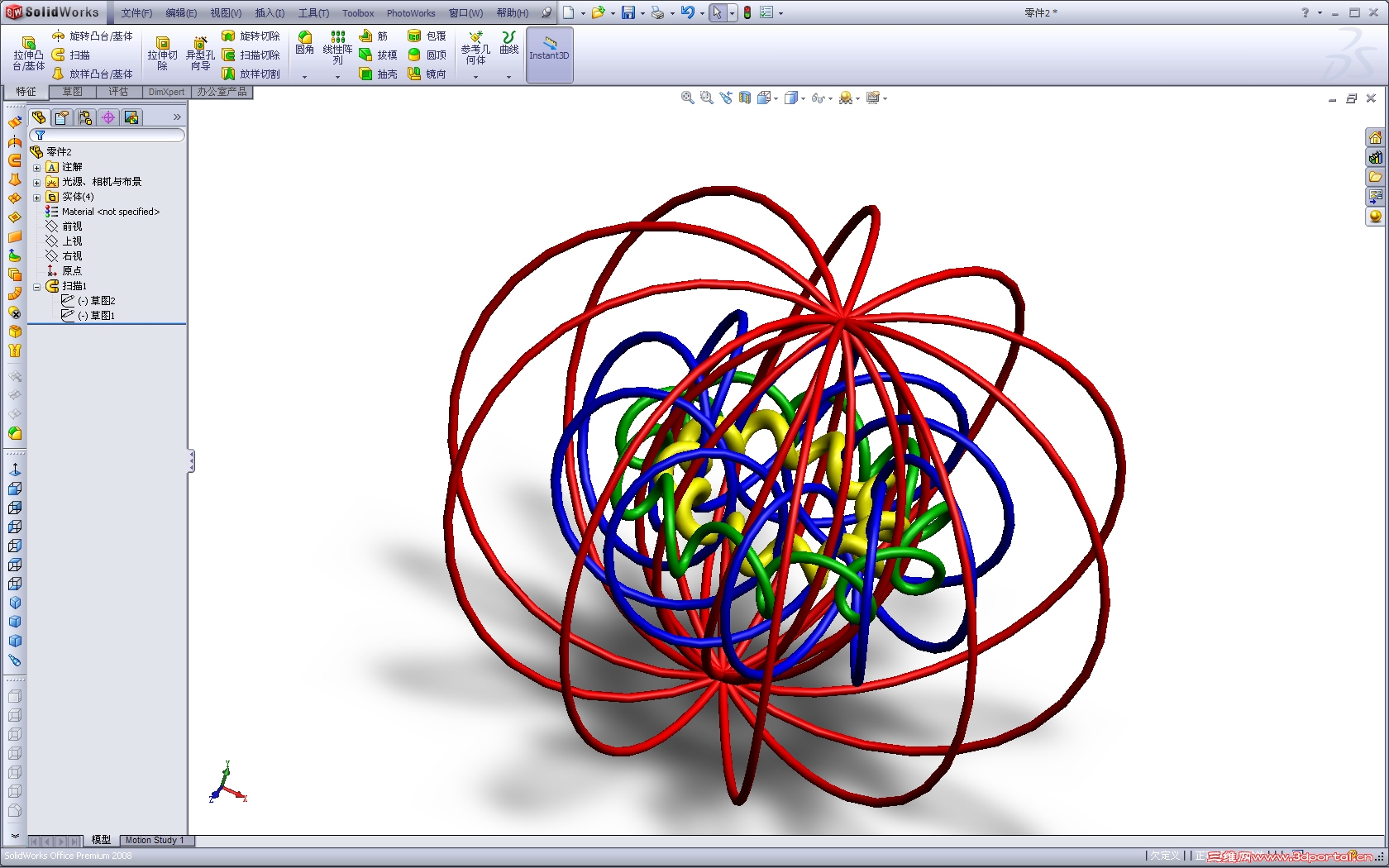

发表于 2010-12-30 09:08:45 | 显示全部楼层 来自: 中国北京
我也画了一个,呵呵呵
