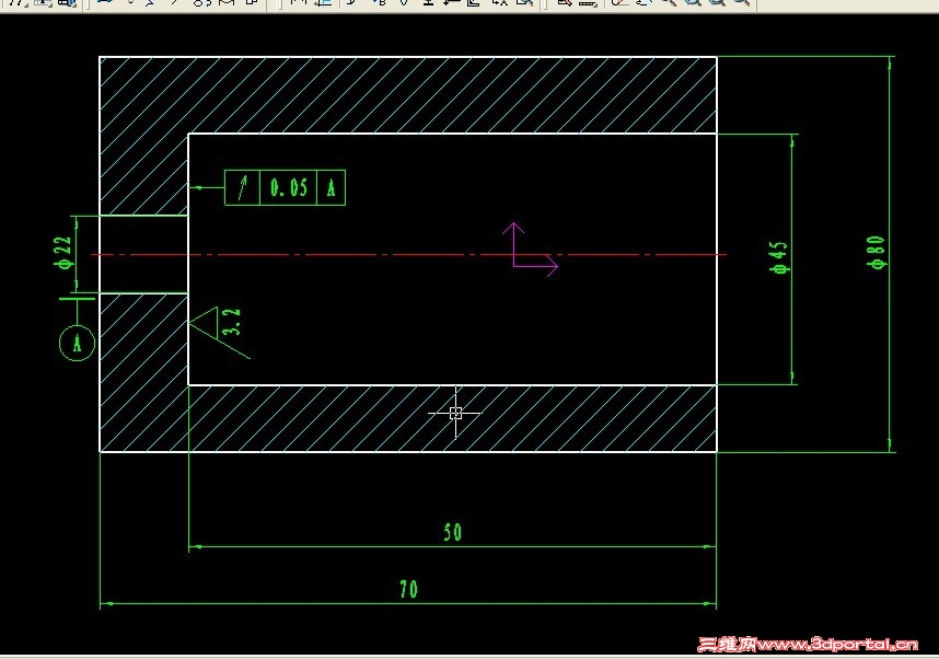

各位大侠请看此图,. a' u4 j' p5 S7 K$ d# c
图中的内端面 的跳动不大于0.05mm,我们检测是靠在配件上检查跳动的,那样做需要等到所有零件装配完后方可检测,有点不方便,请问老师们有没有更好的办法来检测这个跳动?呢" k# N+ x* W- v  h: u/ d. W; F) _5 y

这个只要在一道工序上就可以保证了,没必要检测,要检测的话,做个张紧心轴,用杠杆表压表面转一圈读数就可以了

如果放在两道工序上,即先加工左端面及内孔,然后再以端面及内孔定位加工 内端面  ,这样可行吗? 如果检测 ........

/ ~1 I7 o* k1 j, D% y  t. Q  u$ V这样也是可行的,固定后直接打表就可以检测跳动了,无论怎么检测总要有一个被使用的基准面

最好以直径22定位检测

上芯轴(以直径22)定位后,工件上去后,有倾斜的可能性,好像不行.吧6 v  u1 M4 e& i: j! F! {

加工成后不要下掉工件,在车床大刀架上放表检测,表的测量杆可能不够长,可专门制加长杆测量,这样测得的数值最直接,没有装夹误差。

就在检验平板上用加长测杆的千分表测量,基准面放平板上,被测面向上,用个外圆靠导,旋转一圈就是了。

放在 V形铁上面不就好了吗  再用丝表打一圈
