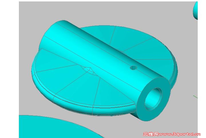

未命名.jpg 法兰和通心管之间连接部分有个小细节,是怎么画出的????4 K2 V/ d! h4 H, n4 G
还有就是表面的线,有没有什么办法删除的啊?不能删除图形的哦
发表于 2010-12-29 14:36:47 | 显示全部楼层 来自: 中国江西鹰潭
修改视觉样式,边模式为无,隐藏素线。

线是更改显示问题。

5# syzzm
* p* Z, V$ z# P  S2 x3 _法兰盘和管之间有个褶皱是怎么画的呢?想不明白啊?

7 _+ p$ D" i5 D) D; B: k4 l应该是在做“并集”之前做的,法兰和管在合并之前是两个实体,法兰上有一个凸台,与管“并”之后就形成了那个小点。
