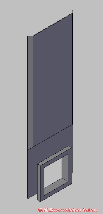

模型结构图:0 P% W& m* D6 w, _
6 T0 H0 q" W. J8 c+ C
; v, `1 b+ G7 J: n' z 3.jpg
! D/ y8 S; y7 ^& H5 s6 k
- }& ]+ U# k% S

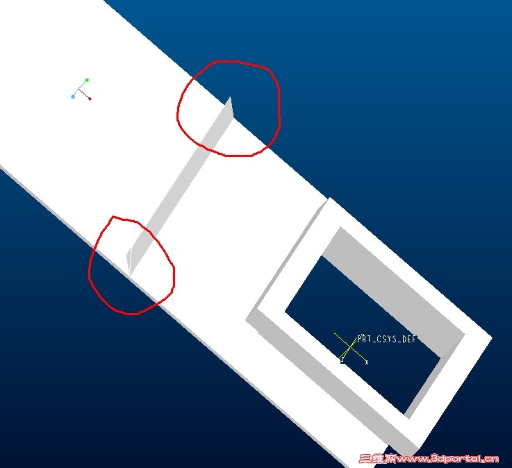

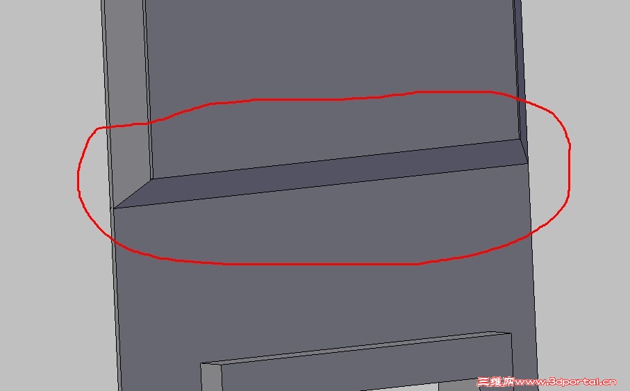

5 B$ a) e# y& v$ J) }* l上图是在CAD里建立 用到了并集和交集的命令画成' `, b$ h$ Q5 m& r  w
想知道红色标记部分在Proe中的建模方法  直接通过拉伸好像不能建立吧?& P) L5 f1 f" O  t+ Y) ~

拉伸也可以了,拉伸后再拔模也可以

选取拉伸选项之后再选拔模按参照选项按照提示操作就可以了

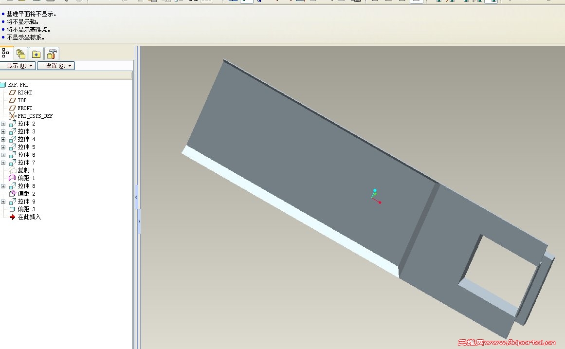

% d; F+ D( J- e1 d! K$ a/ u6 A谢谢你! 不过我打开你的文件为什么会出现这样的伸出部分?!

那个是辅助画图的曲面~~~~~* B  O/ W) H7 P5 J9 A3 @( _- U
呵呵,隐藏掉就可以了~

9 ?' i& T0 A4 N厉害! 我明白了! 再次感谢!
