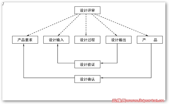

[讨论结束] 有哪位能够通过一个实例来说明设计验证和设计确认的关系?
发表于 2010-12-29 16:37:04 | 显示全部楼层 |阅读模式 来自: 中国上海

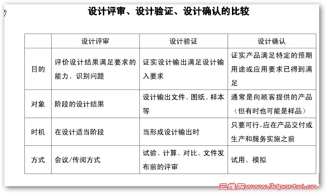

没有合适的例子。不过可以看看ISO 9000-2005标准和以下说明:

# k  i  {0 d: B/ Q综合以上设计和验证,三条路线都能到达上班地点,这就进行了设计验证。则由于个人经济问题选用路线3这就是设计确认。
3 e( p  @4 I3 `2 O* {我的意见是:设计和开发确认是对产品功能性的评审
" g" T. }! X- T% u9 ~& w) R设计和开发验证是对产品开发输出是否满足输入要求的评审
+ Q( j6 s% F1 w8 A可以在验证过程中完成确认过程
$ M4 D1 W# P  ^& f: y' j" s1 C但是确认不可代替验证
1 \4 b0 p, \4 e因为设计输入的要求不仅仅是产品要求验证的内容要较确认的项目多
' J- L) G8 x0 F' H; [9 ?可否这样理解呢

看一下2楼的例子说明我的看法,一个人去上班(目标),有三条路径:! k) ]$ e& d: v9 B. j  e
1、A-B-C-D-E 用时35分钟,花钱20元;; B4 y4 t! E0 p: J% \' G. F% j
2、A-B-H-D-E 用时40分钟,花钱18元;  H, ^! d' {" d
3、A-B-C-G-E 用时55分钟,花钱15元 。
# [" [' @8 R* D* Z, G1 q, X我们综合以上设计来验证其时间、成本和质量(项目的三要素)是否达到要求,这就进行了设计验证。5 n, L( h& E. I5 J" i) U( e
最后根据个人经济状况来确定最佳路线,这就是设计确认。
