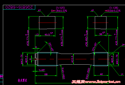

[求助] 这是什么螺纹
发表于 2010-12-29 17:23:58 | 显示全部楼层 |阅读模式 来自: 中国浙江温州
那位知道图中M42-TK是什么螺纹?如何检测
发表于 2010-12-29 18:39:21 | 显示全部楼层 来自: 中国辽宁沈阳
此为德国标准60°牙型的米制大间隙螺纹,用于有缩小光杆的螺纹联接。T和K的含义技术要求中已有相关注释。" V6 G( K! b- z  E" K  B
检测参照德国标准DIN2501执行:http://www.3dportal.cn/discuz/vi ... p;highlight=DIN2501
天际孤帆 + 2 鼓励交流
发表于 2010-12-30 16:21:24 | 显示全部楼层 来自: 中国湖南长沙
没错,图纸还给你了标准号,看看标准就什么都知道了
天际孤帆 + 2 一个技术人员的本能反应。
发表于 2010-12-31 08:49:23 | 显示全部楼层 来自: 中国江苏苏州
本帖最后由 HGSZXXDJ 于 2010-12-31 08:53 编辑 6 P& a' f3 e8 O* l
8 ?' X/ D# |8 ~0 i
这图纸看上去,好像是个双头的锥形螺柱。图上标注了DIN2501,去查一下却是法兰标准。还有就是,没明白二端螺纹尺寸的差异,起到何种作用。
