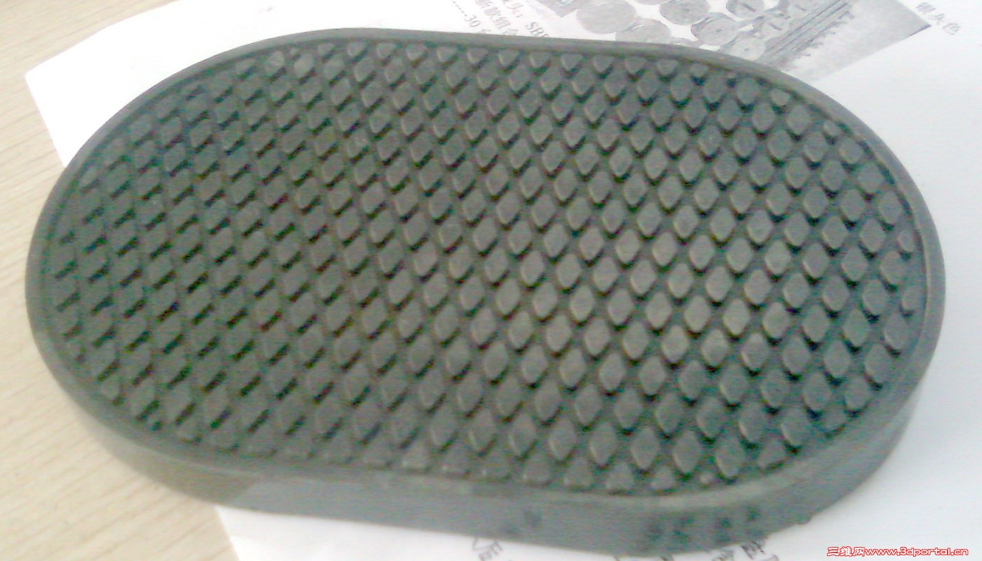

小弟使用填充阵列这图片中的防滑钉,但填充方式只有三个还没有有做成图片中的样式,不行的话只有使用土办法了;哪位达人指点下是否可用这种阵列做成功?

pro/e 轻松搞定
发表于 2010-12-30 15:14:29 | 显示全部楼层 来自: 中国广东珠海
做完阵列,再拉伸剪切掉不行么?
发表于 2010-12-30 16:45:34 | 显示全部楼层 来自: 加拿大
填充阵列里选菱形阵列。

谢谢各位回复,我再研究研究(做成图片的样子),特别是边角的小点。

一看就知道是切除阵列的、
发表于 2010-12-31 10:43:35 | 显示全部楼层 来自: 中国安徽芜湖
1# ntyanlei
- F9 w/ d, m  r2 L7 n1、 做一个不带边缘凸台的环形底座;
2 L3 i1 V" C. J; J; F4 _* y2、拉伸切除一斜槽;(前后贯穿切除)
9 x8 Y3 y$ u. N0 b+ R# }) f: B- U3、阵列斜槽;
' {! W3 U5 m0 }& D% G4、再拉伸切除另一方向斜槽;
! t' Z# b  s4 l: ~) [2 e+ x$ R+ ?5、再阵列斜槽;8 H" \1 S/ [0 x# Y, s6 k, M, S; O
6、拉伸边缘环形凸台;
4 k+ x% x0 K* x7、拉伸切除环形内侧的环形槽。
/ y* E' o/ o: I2 w9 o* B(基本思路可参考滚花的做法)

发表于 2010-12-31 14:05:43 | 显示全部楼层 来自: 中国四川成都
直接拉伸出菱形,再填充阵列!
发表于 2010-12-31 16:47:10 | 显示全部楼层 来自: 中国广东东莞
切槽方法不错,不过要是那个菱形顶点是圆过渡就麻烦了。
 楼主| 发表于 2010-12-31 20:16:12 | 显示全部楼层 来自: 中国江苏南通
我还是估计切除阵列对小圆角的生成不是很理想,还有边角残余也要圆角过渡,要做成一模一样还真不容易。

7#楼的思路很清楚而且做起来很方便,特别是在再生的时候速度比单独阵列的菱形快很多。

各位兄弟大哥,新年好!$ {1 \8 ]- G; v1 c1 D" _0 c
非常感激大家的答复,这防滑钉虽然不是很主要,但做出一模一样的带圆角和非菱形凸点是比较麻烦,估计驱动阵列是可以做出的,但必须要有角度参数,还希望有更好主义的朋友出来指点.
