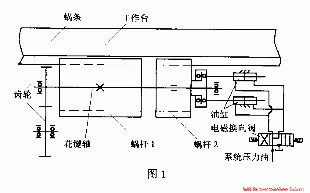

. q( i0 h$ L3 t        Yφ5220一06龙门铣镗床20世纪90年代从俄罗引进的大型铣镗床,工作台进是通过直流电机经变速箱变后,由一对蜗杆蜗条实现的,由蜗杆与蜗条存在一定的间隙,果不消除此间隙,势必会造成件在加工过程中工作台来回动,影响加工精度和损伤刀霎机床工作台传动示意图如图1示,进给运动经齿轮带动花键转动。在花键轴装有两个蜗杆其中蜗杆1为主传动蜗杆,承载着工作台主传动力。蜗杆2用消除工作台间隙,在油缸带动下,可在花键轴上来回滑动,通过切换电磁换向阀位置,使蜗杆2移动方向始终与工作台运动方向相反,从而达到消除蜗杆与蜗条间隙的目的,在机床控制面板上石消除间隙旋钮。在选择不消除间隙位置时,电磁换向阀处于中位,油港处于浮动位置。电磁换向阀的工作位置与工作台运动方向对应关系由电气柜内PLC控制。2 T' ~. Y0 H" z5 b/ z5 g

      (1)强力切削时,工作台会发生来回窜动的现象;(2)大直径镗孔时,工作台会来回窜动,造成加工孔的定位不准;(3)在旋钮于消除间隙位置,工作台换向时,明显感到工作台有冲击,尤在用铣刀铣槽时,工作台若换向,常造成铣刀被折断。
  n7 O/ d$ s. x+ B      经分析认为,造成上述(1)、(2)现象的根本原因在于消除隙油缸所产生的作用力不足以克服加工过程中的冲击,造成作台在切削冲击力的作用下,推动了油缸。在切削冲击消失时,油缸推动工作台回到原始位置,因此就产生了工作台来回窜的现象;在上述(3)现象中,由于工作台运动方向改变,那么油也要改变运动方向,以保证与工作台运动方向始终相反。由蜗杆与蜗条存在一定间隙,油缸会带动蜗杆2撞击蜗条,从而工作台换向时,有明显的冲击,在用铣刀铣槽时,冲击影响非常大,使工件随工作台挤压铣刀,造成铣刀折断。& m) x0 D9 `0 E5 Z0 Q

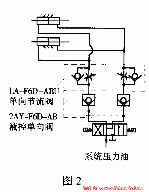

      为此笔者对机床液压系统行了一些改进,改进后液压原图如图2所示,在油缸的油路增加国产LA一F6D一ABL单向流阀和2AY一F6D一AB液控单阀。其系统改进思路和工作原如下:若提高系统工作压力来高油缸的作用力,势必会改变;床整套液压系统工作参数,另了会加剧蜗杆与蜗条之间磨损。采用2AY一F6D一AB液控单向阀后,在油缸液控单向阀之间油路形成一闭腔,提高了油缸工作刚性,阻止了强力切削时工作台的窜动。单向节流阀用来调节油缸的速度,当工作台换向时,由于单向节流阀的作用,油缸以缓慢的速度移动。当蜗杆2接触蜗条时,蜗杆1与蜗条啮合基本上是零间隙了,从而消除了换向时油缸对工作台的影响。) l, q4 Z+ W% d" u% r1 J
      改进后,机床故障现象彻底消失,运动平稳,机床加工精度和加工表面质量大大提高。
