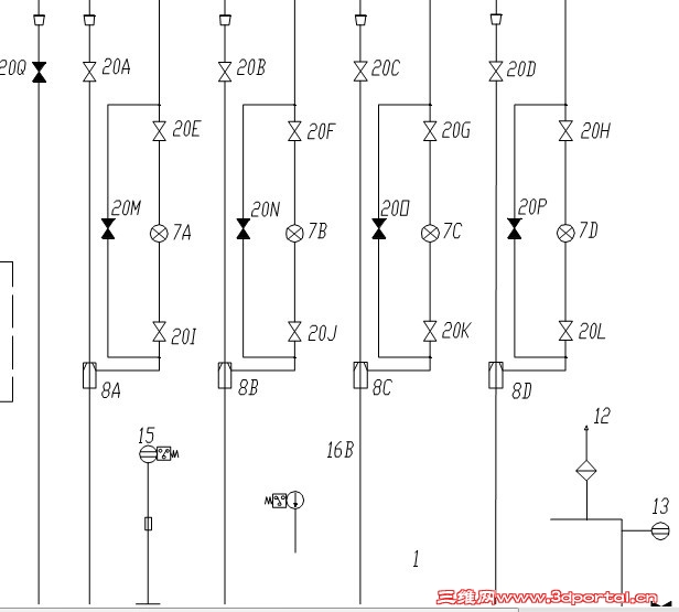

jet 泵,用于立磨磨辊润滑的,也叫喷射泵(自吸泵),自吸磨辊轴承回油用的,但对方的原理图上画的三个口,但jet泵哪里来三个油口啊。难道有反冲洗口或什么的?
/ y/ m# U4 d1 c& r- ~2 r6 `帮我看看。。8A、8B、8C、8D即jet泵- }; l  \$ [. @
0 {8 {& I& S) B, \  ?. ~( W谢谢..

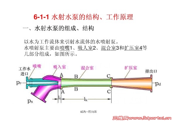

发表于 2010-12-30 17:51:09 | 显示全部楼层 来自: 中国江苏无锡
喷射泵本来就是三个接口,它的原理(以水泵举例)是高压水进入喷射泵的喷嘴,它的喷嘴的内径是在逐渐减小,这个时候水的流速非常高,然后进入一个大的内腔。这个内腔的另外一个吸口就是接你需要抽出的污水舱,由于之前的水流速非常高,在这个内腔形成了真空,把你的污水吸入,然后进入混合腔,在通过扩压腔,最后排出。
1 x) Z; |3 z4 }$ K3 E   喷射泵本身的作用相当于一个抽真空的装置,船舶上经常用的

发表于 2010-12-31 12:40:15 | 显示全部楼层 来自: 中国江苏无锡
自流井 + 2 感谢,好资料..
 楼主| 发表于 2011-1-2 07:57:25 | 显示全部楼层 来自: 中国江苏南通
样本没有,发一个原理看看1819076( r9 j& W% t" h  k5 k5 R
Csxy_co_ltd 发表于 2010-12-31 12:40 http://www.3dportal.cn/discuz/images/common/back.gif
  O2 y: x7 s, S+ d0 }; c7 {" _5 C
$ ?- h, {; r' Z
此泵原理是否为jet型式泵呢?
$ M+ E$ V4 h/ f, n) }- n6 f* p% d
谢谢
