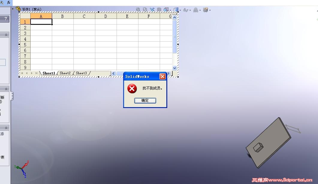

为什么出现找不到成员的提示,详细一点,谢谢了

参数设定错误

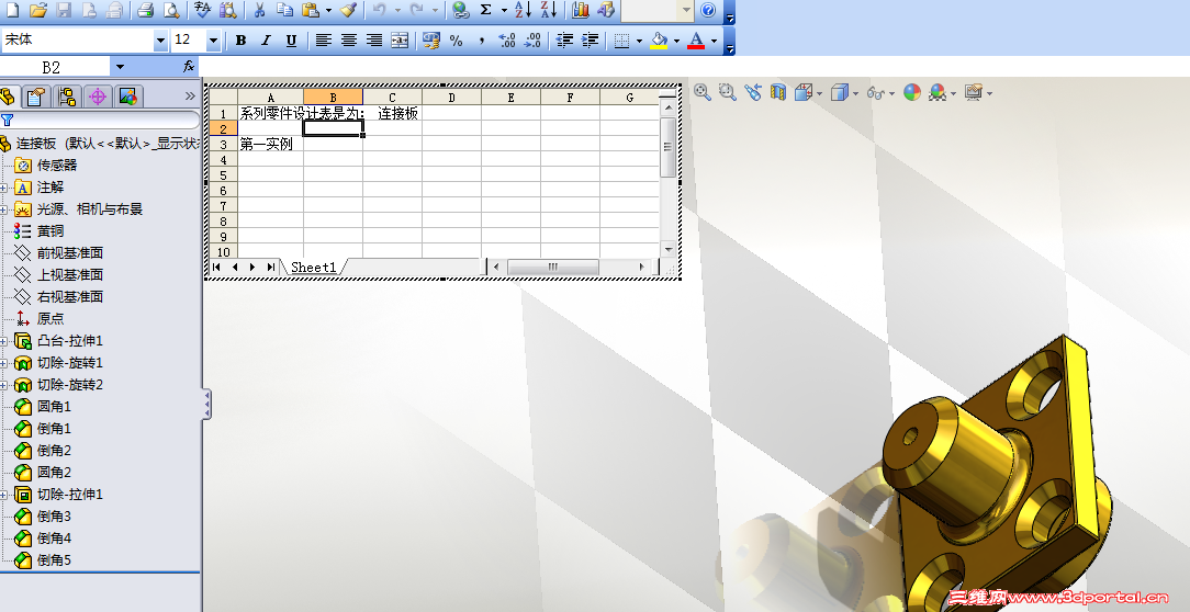

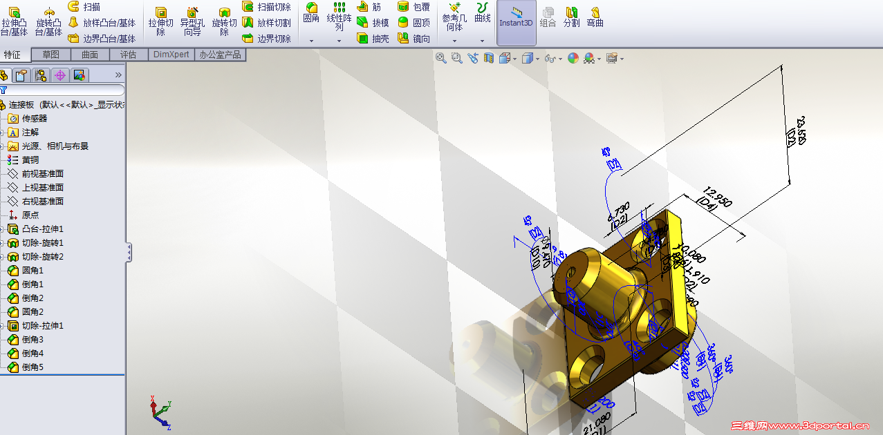

2 t6 w% \& D/ G( J* D- Z先将各尺寸命名1 b5 c' @- Q* n+ A+ O* I- s
会出现下图0 G6 k5 k+ J( N0 {. @3 c
在空格处点击尺寸名称,该尺寸会自动添加
发表于 2010-12-31 19:54:47 | 显示全部楼层 来自: 中国浙江宁波
第三幅在第一的位置
发表于 2010-12-31 19:55:53 | 显示全部楼层 来自: 中国浙江宁波
你是由于尺寸没有命名,所以找不到成员
