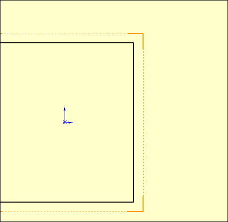

这两天弄了SW2011 感觉还不错 只是工程图中发现个问题 添加进去的草图无法与模型边线标注尺寸 我想工程图中草图绘制有时还是必要的 以前的版本都是可以直接标注的

发表于 2010-12-31 13:37:04 | 显示全部楼层 来自: 中国江苏南京
5# ffddjj
1 F$ M: r1 g; y9 W应该是你添加的草图超出了视图范围

 楼主| 发表于 2010-12-31 18:19:45 | 显示全部楼层 来自: 中国浙江杭州
装了再试 果然是试图范围问题 这个算是经验呢还是算BUG 看来软件要上手容易要精通可不好弄 偶用SW5年了 不过我想像我一样的高龄菜鸟不会少 HOHO
