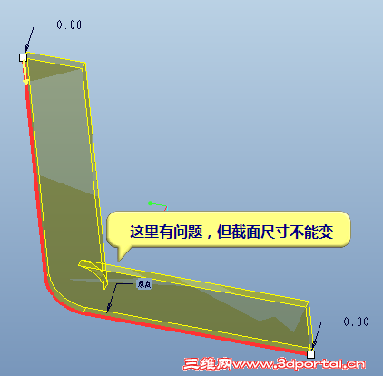

[求助] VSS碰到倒圆角怎么处理?看图。。。

你画的轨迹线R角太小了) h) [* j6 g+ C* Y6 u
R角加大7.9以上应该就OK

 楼主| 发表于 2010-12-30 20:40:09 | 显示全部楼层 来自: 中国天津
你画的轨迹线R角太小了: [4 \& Z! g4 {
R角加大7.9以上应该就OK1 i- T) x' f' z) q4 G
HELEN_J 发表于 2010-12-30 15:45 http://www.3dportal.cn/discuz/images/common/back.gif
& e& d9 \; M; z& G( J# \: o原点轨迹不能变,截面也不能变,这是要求,还有办法解决么?

发表于 2010-12-31 12:47:18 | 显示全部楼层 来自: 中国广东深圳
我觉得调整轨迹线和截面之间的夹角 如果角度值设置合理 应该可以解决问题 不过具体操作我不知道怎么弄

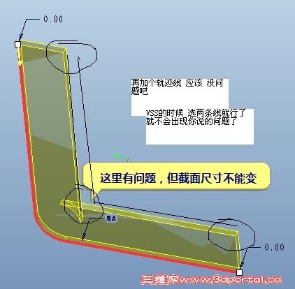

发表于 2010-12-31 16:02:50 | 显示全部楼层 来自: 中国广东东莞
再画内边缘的轨迹线,草绘时四边形的另一边约束在该轨迹线上

发表于 2011-1-1 19:51:19 | 显示全部楼层 来自: 中国山东青岛
