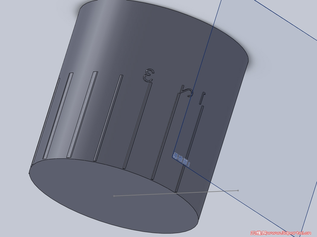

各位达人:我已经自己努力了较长时间了,现在我还没明白为什么我做不出来“包覆”特征,请那位查看我服的文件,指出我的漏洞或缺陷,5 G# q/ |& ?7 K+ q" I' K- M5 r3 X0 W  v
7 g8 [8 G) h0 F没到我“包覆”特征是,都是提示:要封闭,谢谢大家7 e. ]0 e; @4 t& R* P2 s' S

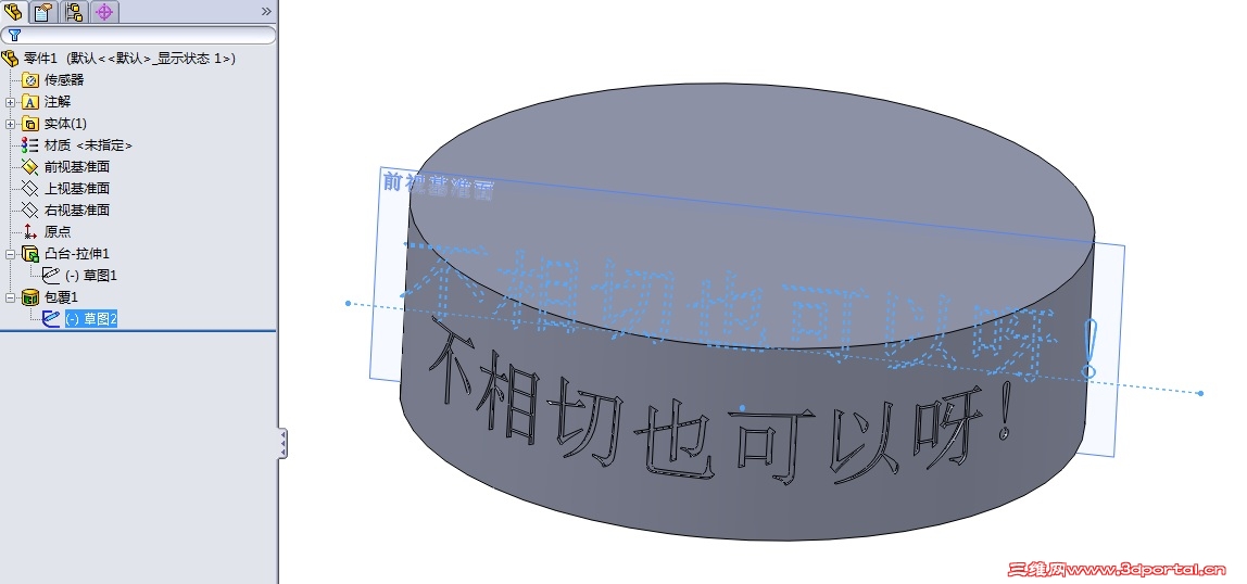

要封闭的意思就是你包覆使用的草图必须是封闭的,此外草图的平面必须要与包覆面相切。

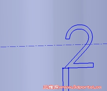

问题出在这:: o8 L0 h. g- m! V8 x2 G( q
1 J1 t/ \. s: D& n' m7 Q吴塔 发表于 2010-12-30 16:38 http://www.3dportal.cn/discuz/images/common/back.gif
5 l7 @1 D9 ?  Q
: f3 Y2 C& m7 Q, ]. s
是这样吗?好像与相切面平行就可以。$ w6 @+ z0 w5 ]

是这样吗?好像与相切面平行就可以。
% O( |. S& q5 L: z6 h
" m& L: j, c* k) `. U! u1818945& Z. ?) u; I2 P* w
w_hs1 发表于 2010-12-30 21:29 http://www.3dportal.cn/discuz/images/common/back.gif
- ?$ x9 g; O# S( I9 a' D不老叔的补充很正确。
