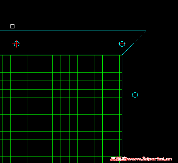

如下图,固定滤网该采取何种方式。9 l  y6 t: f% o4 T6 S
具体还需要些其他的什么配件么?" G4 I) u& v5 A* s7 w% [

若工业用,多是“点焊”

若要考虑日后更换滤网,一般采用压条和螺钉固定。

问题不太详细,看不出门框的外形,滤网是如何嵌入,楼上说的是一种方法,具体该怎么做还需要详细的图纸,至少要能看出门框和滤网的位置关系

跟船用E型通风栅差不多,压机压实。

1.如果滤网钢丝比较细,可以考虑激光焊接。( V5 z  R! p+ e. w, H- A3 u
2.如果滤网钢丝比较粗,可以用点焊或氩弧焊焊接。5 e: x0 o: {$ x6 C+ g+ V6 T; I' g3 f3 H
3.若要考虑更换滤网方便,可采用压条和螺钉固定,压条下面衬上软一点的材料(如橡胶条)。

' h/ \  S+ o! [* Y  T- {8 {十分感谢,螺钉压条通用性比较强,感谢各位。

焊接不是更好么?外观又整洁

对,要根据具体情况选择合适的方法
