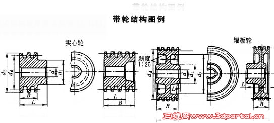

请教各位,按功率计算的带轮宽度为60mm,但是减速机的轴伸长度只有40mm,带轮会有20mm的悬空,怎么办?

带轮可以保持60,但是轴伸段可以40,在强度校核后,部分悬空也没关系

仔细核对一下是否计算有问题,要是没有问题的话。,可以用压片与螺钉锁死(电机轴头上打螺孔)。

长20mm没关系,如果要轴端压盖固定带轮又觉得螺栓太长,看能不能把带轮轴孔缩短,台阶孔能不能放下压盖。

带传动的轮宽计算与配合的轴段长度计算,是两种不同的计算,前者是按每条V带传递功率计算需的槽数,从而算出轮的宽度;而后者是按轴的受力情况和键的挤压强度确定轴段的直径和长度,二者计算结果的匹配不可能相同,带轮与轴配合也可能宽了,也可能窄了,这种情况可分别满足要求,可长可短,也可一样。见下图带轮的各种结构:

发表于 2011-1-3 17:59:43 | 显示全部楼层 来自: 中国福建福州
带传动的轮宽计算与配合的轴段长度计算,是两种不同的计算,前者是按每条V带传递功率计算需的槽数,从而算出轮的宽度;而后者是按轴的受力情况和键的挤压强度确定轴段的直径和长度,二者计算结果的匹配不可能相同,带 ...

这个(9楼)是最准确的!
