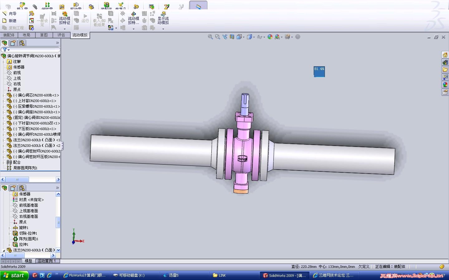

首先对装配体精简,去掉不用的零件,这是偏心旋转调节阀的例子
, V7 f6 b! t' Q, P8 q加长法兰的长度是总厂2.5M,为的是阀前阀后取得平稳流速

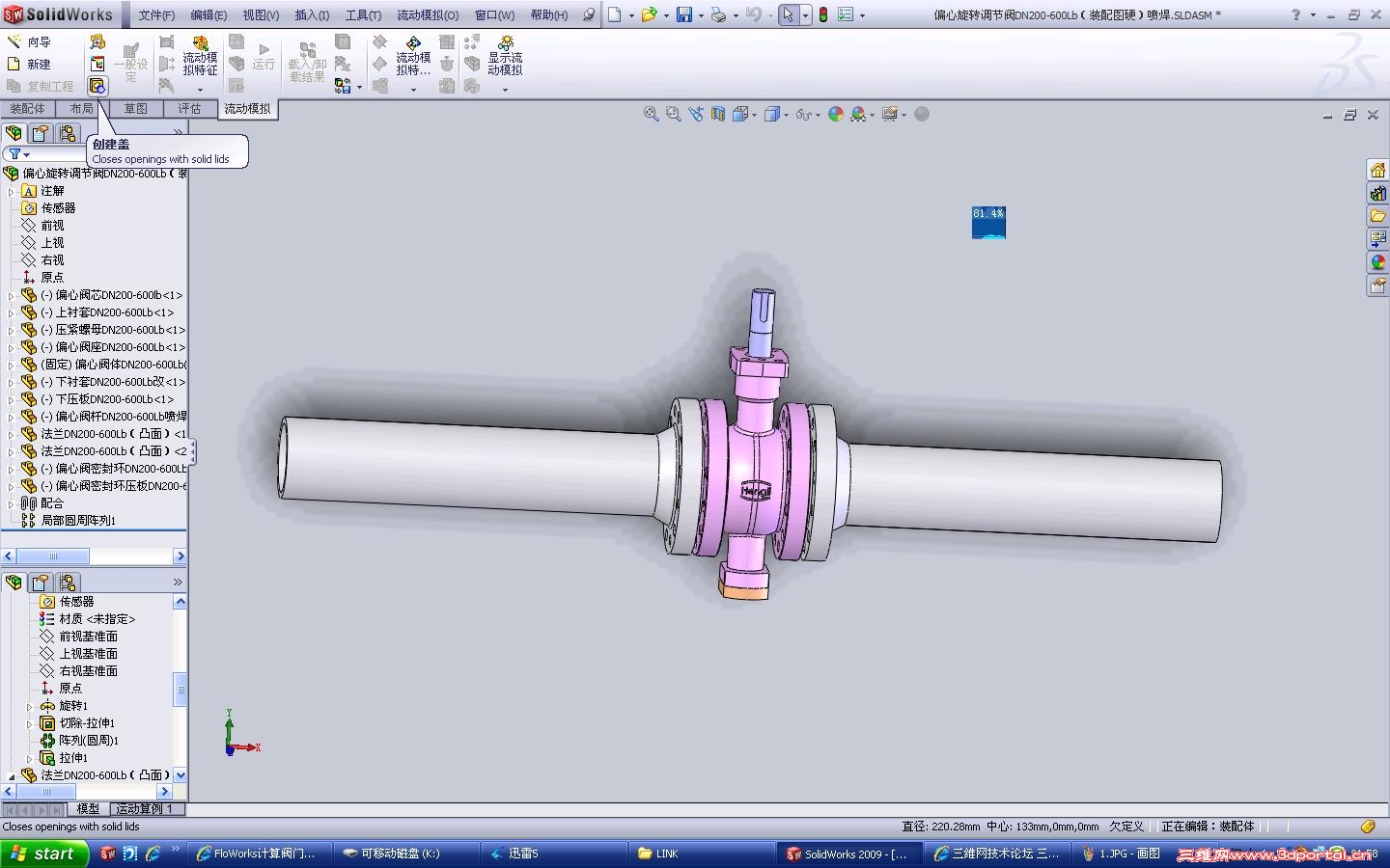

添加盖子确定流体区域

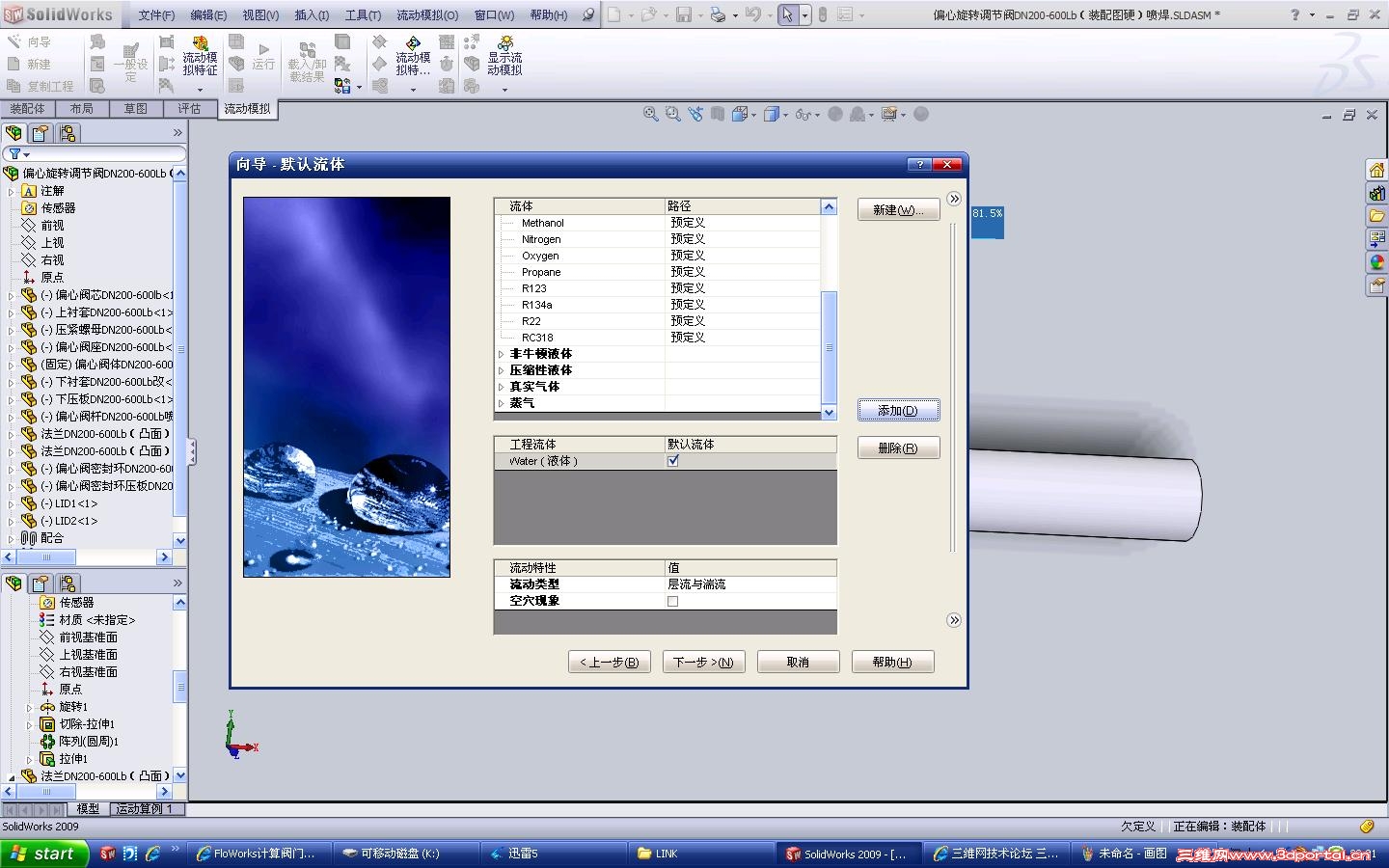

向导添加新的分析,流体为:water

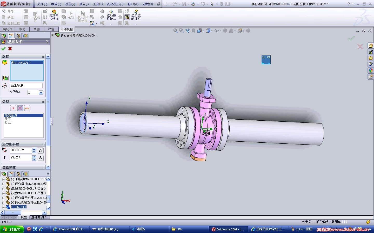

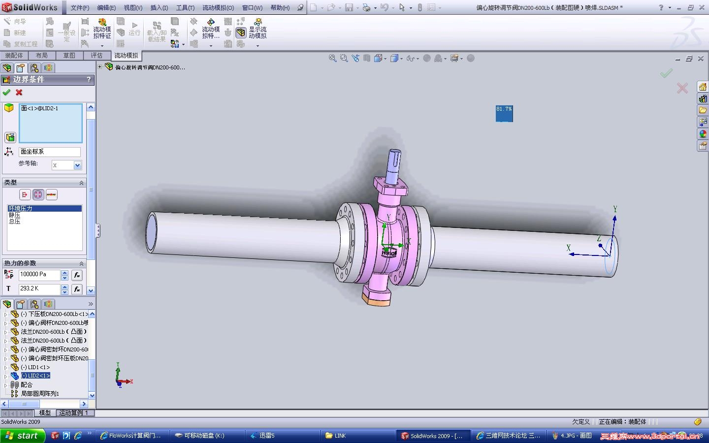

+ K3 {7 p% e  X2 U1 u# F) Q* ^* N添加边界条件,应为是额定Cv值,阀前阀后压差为0.1Mpa,所以阀前0.2Mpa,阀后0.1Mpa,当然阀前0.6Mpa,阀后0.5Mpa,都可以

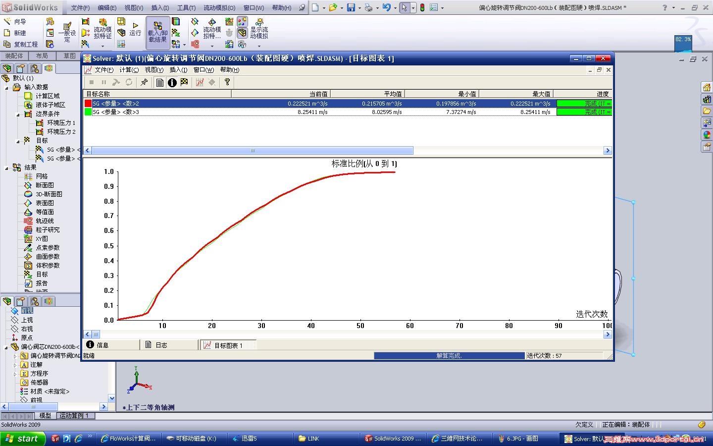

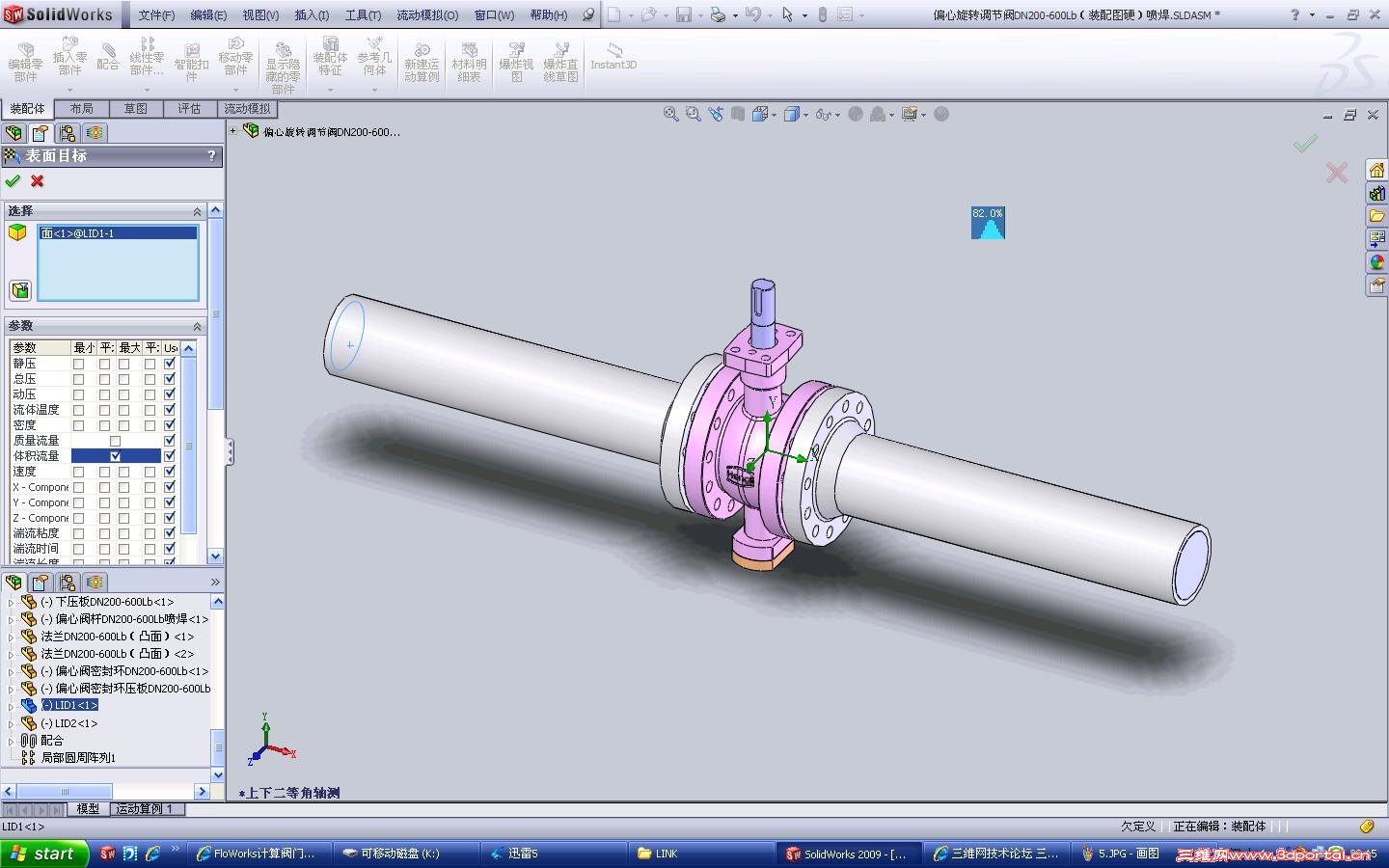

添加表面目标,目标当然是管道出口面,求流速与流量
 楼主| 发表于 2010-12-30 22:21:32 | 显示全部楼层 来自: 中国天津

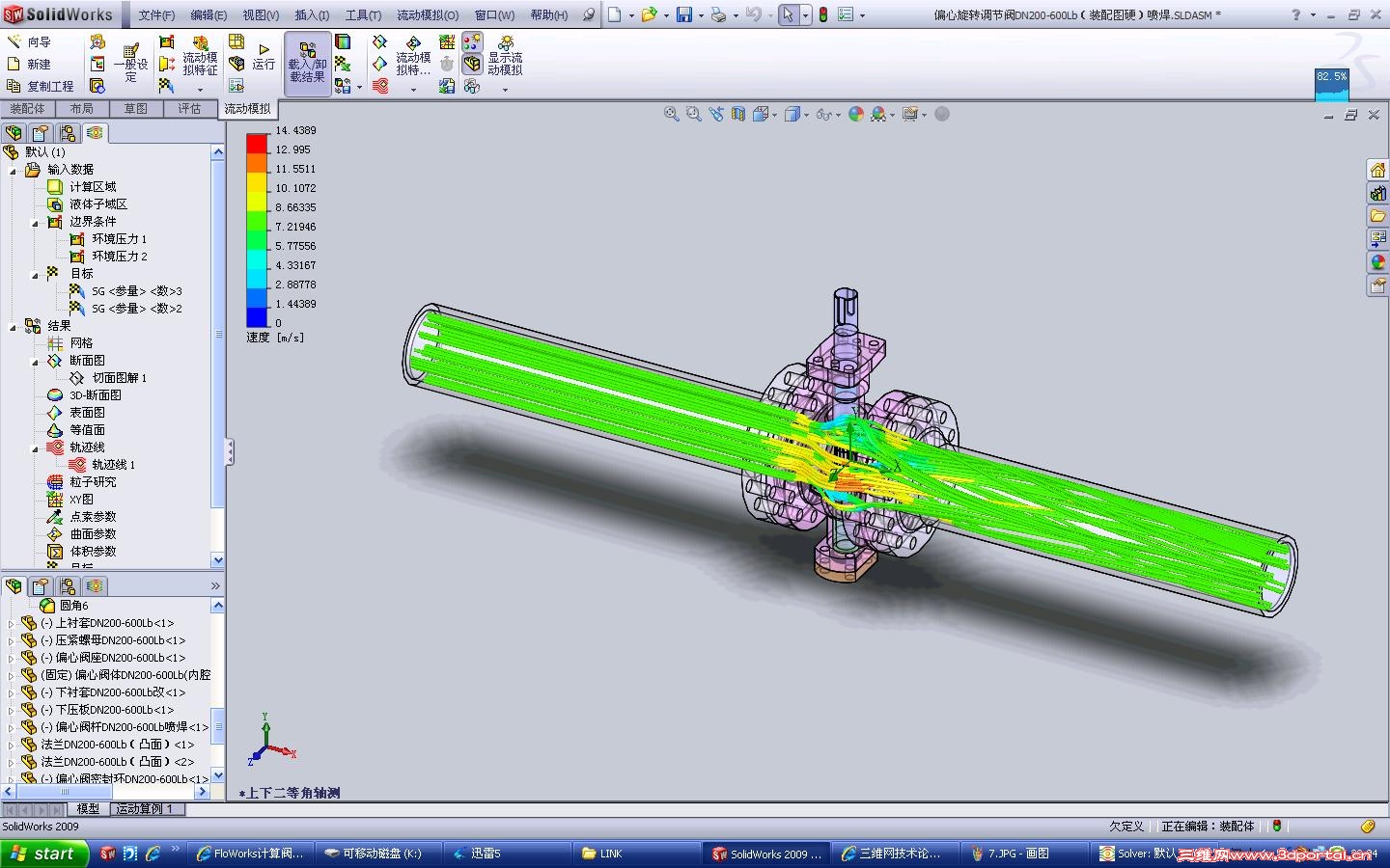

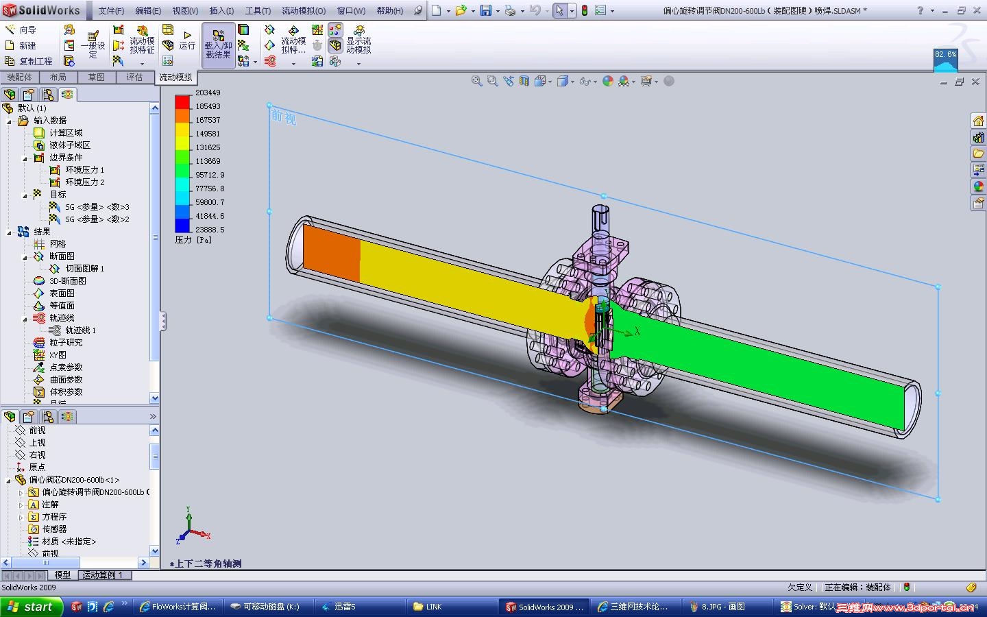

点击运行求解,得到的图解是阀后的平均流速与流量,流量是0.216m3/s,乘以3600是每小时立方米数,再乘以1.17就是CV值
 楼主| 发表于 2010-12-30 22:23:57 | 显示全部楼层 来自: 中国天津
本帖最后由 wuyanzi 于 2010-12-30 22:25 编辑 5 k7 s: p! e9 e' I, Z/ I5 v5 ~* E& s
. O, c. o$ Z& i5 E8 Z+ _下面是其他图解,断面流速与压力等
