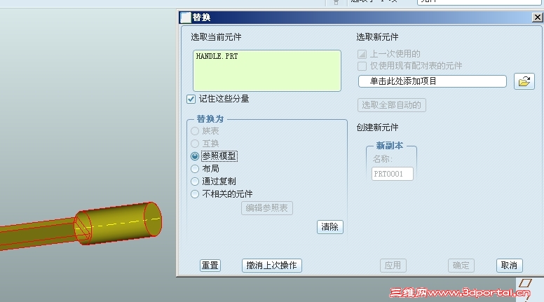

[求助] proe组件中替换元件时,那个"参照模型"的选项怎么使用?
发表于 2010-12-30 22:25:25 | 显示全部楼层 |阅读模式 来自: 中国浙江温州
在proe中替换元件时,会出现一个"参照模型"的选项,本人对这个选项一直没有使用过,所以想请教一下各位高手?$ R, H! Z5 E) q, s5 z+ y0 T# d
 楼主| 发表于 2010-12-31 10:10:02 | 显示全部楼层 来自: 中国浙江温州
请用过这个"参照模型"替换命令的高手帮帮忙啊
发表于 2010-12-31 10:49:38 | 显示全部楼层 来自: 中国山东济宁
包含元件模型外部参照的模型才可以
发表于 2011-1-17 20:24:38 | 显示全部楼层 来自: 中国山东泰安
我一般选 不相关的文件
发表于 2011-2-15 06:43:51 | 显示全部楼层 来自: 中国云南昆明
昨天也遇到这个问题,想把装配里面的元件更换成其它近似的元件,也是点选了右边的打开按钮,就是不能更新元件。
发表于 2011-2-15 10:11:29 | 显示全部楼层 来自: 中国香港
1、族表0 W3 f& C; w! f0 h
      对于那些外形一样而仅仅是尺寸有差别的标准件而言,采用族表替换非常方便。# _4 e# E" T1 r2 c/ j; E
2、互换
8 A2 L( h; A" [8 Z. l$ h: C      需要提前创建一个互换性装配组件,在组件里指定每个零件的哪些参考是相同的。$ Y- k0 Z1 |1 E2 q
3、参照模型
5 |$ y. f: Y' @4 u      当被替换元件与替换元件之间有收缩包络、继承、合并特征关系的,可以用这种方法替换。
. s5 J- Z' X8 r4、布局
# s1 z! R5 ^$ b, ^* j5 j, [! `      被替换元件采用布局装配的,可以采用这种方法进行替换。# C8 `8 L. s, t( W! s4 n. u
5、通过复制替换   : b# _3 B+ Y0 P' \5 }2 y5 V! T
      通过复制的意思就是把要被替换的元件复制成一个新的元件,而且约束条件不变。 其实就是产生一个新的元件,此新元件和被替换的元件是一模一样的,定位约束条件也是一样的。但是新元件与原来的元件是没有任何关系的。- [" Z6 ?# A& p6 U* v" q
6、替换位不相关的元件
2 ]( _+ g6 D" t      此种方法相当于将该零件删除,然后再重新装配一个,装配后需要为新元件重新指定约束,如果原来的元件在装配中没有子特征,重新指定即可;如果有子特征,其替换后的结果将会不堪设想,,非常麻烦!因此法效率很低。
发表于 2011-2-19 11:04:32 | 显示全部楼层 来自: 中国北京
当弄清楚被替换零件与原装配体的装配约束关系后
* I  T# s8 n3 P/ b# E: c用于替换的零件也可以建立类似关系就可以成功替换
