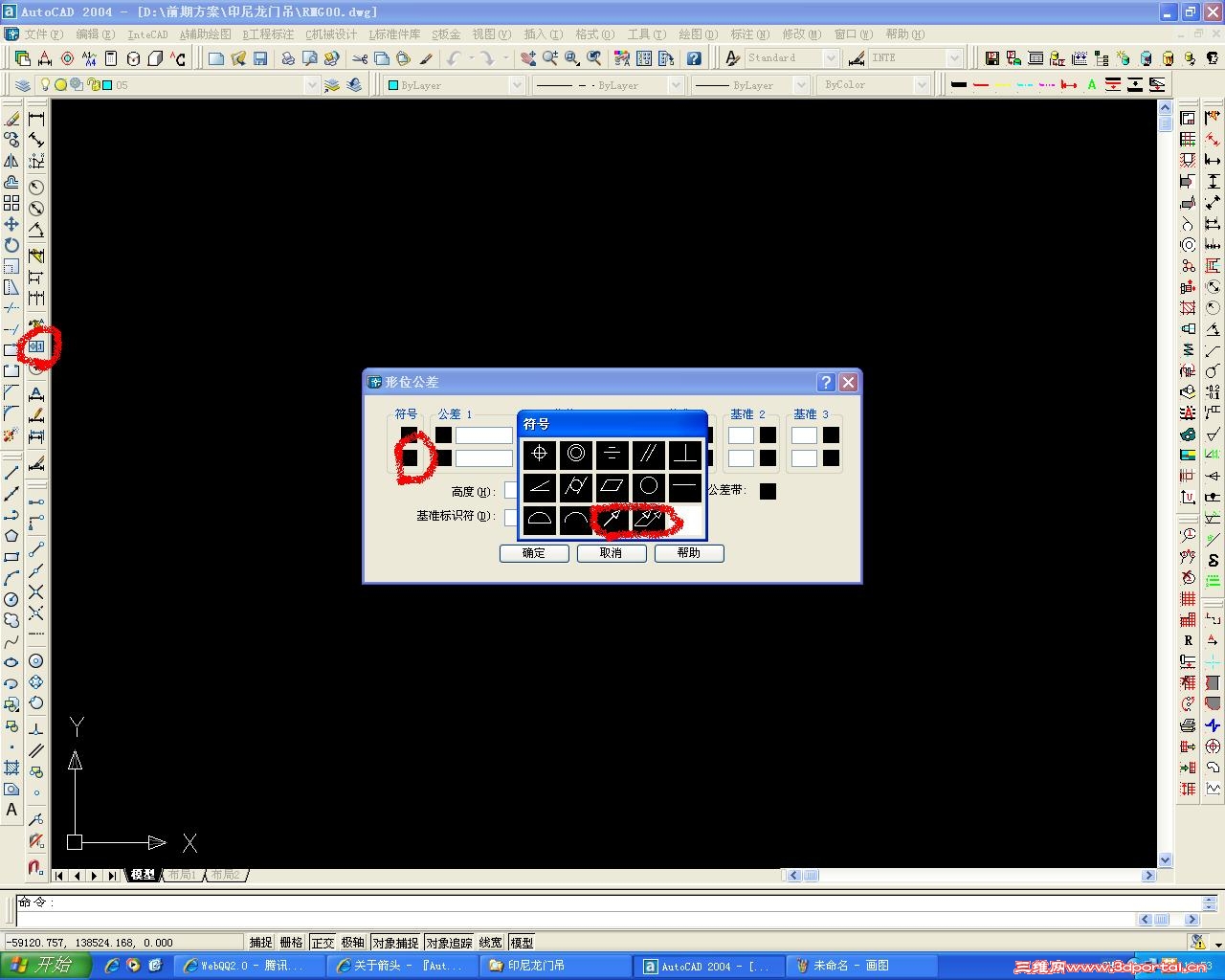

请问在CAD里,标注公差时需要自己画箭头,这箭头是怎么能出来的

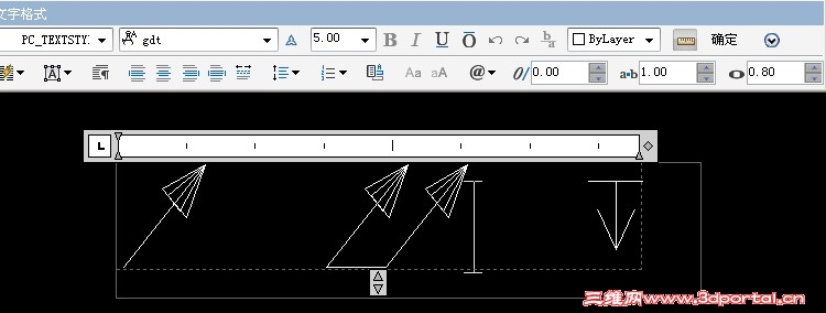

一点都没看明白你要表达的是什么意思,
7 _3 S$ O: `8 z4 I# v. k: y8 t标注公差要箭头干嘛,是不是形位公差了的跳动公差?2 ^1 P& r# Q; d' i
带箭头的符号,貌似也就下面3个吧+ g# ^, G" y9 L
" @8 Z0 j4 K; s: [4 Q, P, M
. w& b+ H4 v4 x. J/ h " E$ ?0 G6 C7 K2 W0 _( g. u
- y# a  B  e& ^( K3 K. c: C# Q

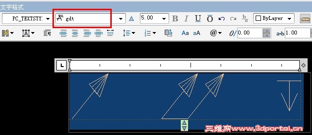

第一个“箭头”,对应字母h,
. _! ^$ R3 _3 q% Y7 ]3 H  Q0 w第二个,对应字母t
5 \5 Y5 |8 A2 c# {0 l第三个,对应字母x
% S+ ~5 G5 I7 B/ W& `  W. P ; d; W% `) D' V& N
选择字体“gdt” 即可( e9 S" k& Q3 Z- h2 j  U7 x
3 A- r( Y# s8 D" K* F/ |; Q
2.jpg ; E- |7 ]& o" ]% m! g; k, o0 Y

发表于 2010-12-31 13:57:55 | 显示全部楼层 来自: 中国上海
见红色标记,箭头有程序自己弹出来啊
