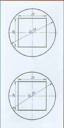

rt
4 Q4 ~0 R  N6 h" S5 j9 N" p6 r0 b6 e( ]4 N" H  Z0 D. N& j& P
根据2d画3d* a5 w; n1 ]' ~/ g5 T
, Z2 |3 t0 A1 J/ |
我实在想象不出来什么样子了

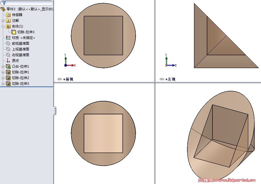

是不是这个样子

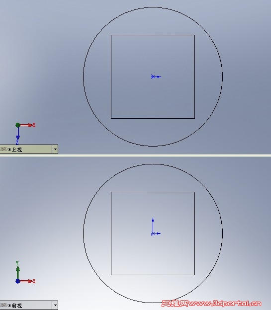

( W7 k; s) z4 w( H% M$ U想的简单了。。。。带方孔的球是不行的。让大家见笑了。。。。。

发表于 2010-12-31 15:58:52 | 显示全部楼层 来自: 中国江苏苏州
4楼应该是正解,+ J0 B$ p% a  W2 f3 K
6 r# F1 e3 }# R+ f/ [带方孔的球,是不对的,我试过了,

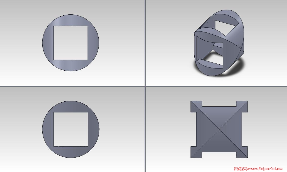

发表于 2010-12-31 17:14:41 | 显示全部楼层 来自: 中国上海
4楼的做法如果严格画出虚线的话就会有些区别。我下面是一种做法,当然中间的凹方块改成凸方块也是可以的。

发表于 2010-12-31 18:57:47 | 显示全部楼层 来自: 中国安徽滁州
9# w_hs1
& N8 B& Z. d" g4 j$ O" C5 o7 k0 f% f不老叔果真厉害,还真没有想到这个
4 @3 i1 k5 ~% |6 k' Y$ ]( B
( E% U1 m5 B9 ^4 e1819207
2 S+ h2 C6 c" u- V- T1 u$ m1 a7 {+ ow_hs1 发表于 2010-12-31 17:14 http://www.3dportal.cn/discuz/images/common/back.gif
4 n5 w: C5 v* N7 U: `
w-hs1 你说的不错,严格的说我的画法也不对。受教了。

发表于 2011-1-4 11:09:53 | 显示全部楼层 来自: 中国广东惠州
9#最对的答案了,其他PAST
