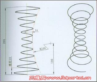

发表于 2010-12-31 10:45:45 | 显示全部楼层 |阅读模式 来自: 中国山东青岛
各位大师有设么简单的方法没有啊?

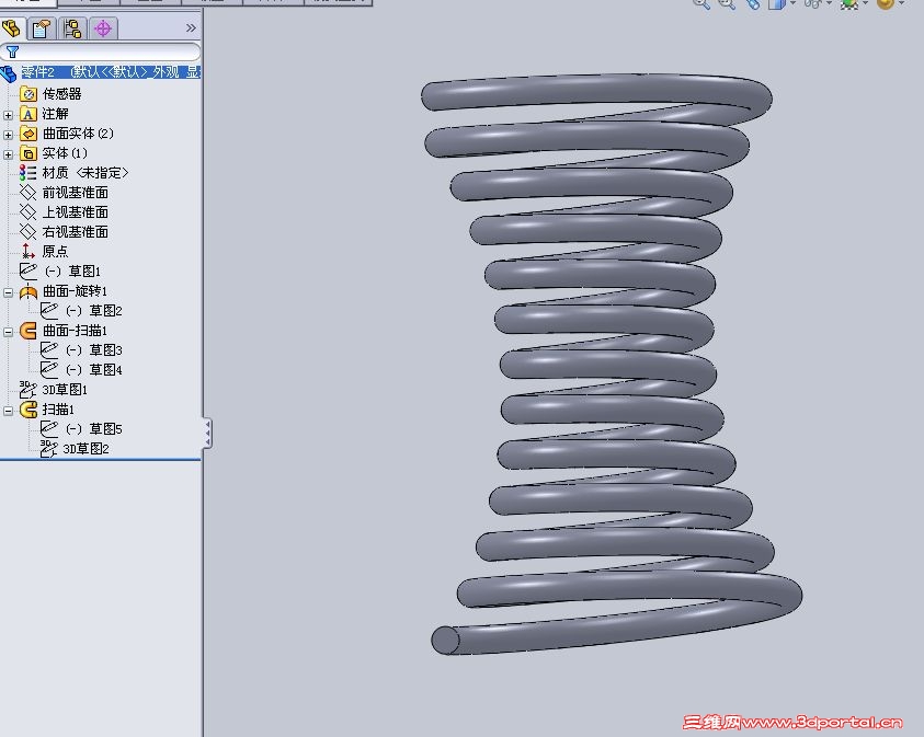

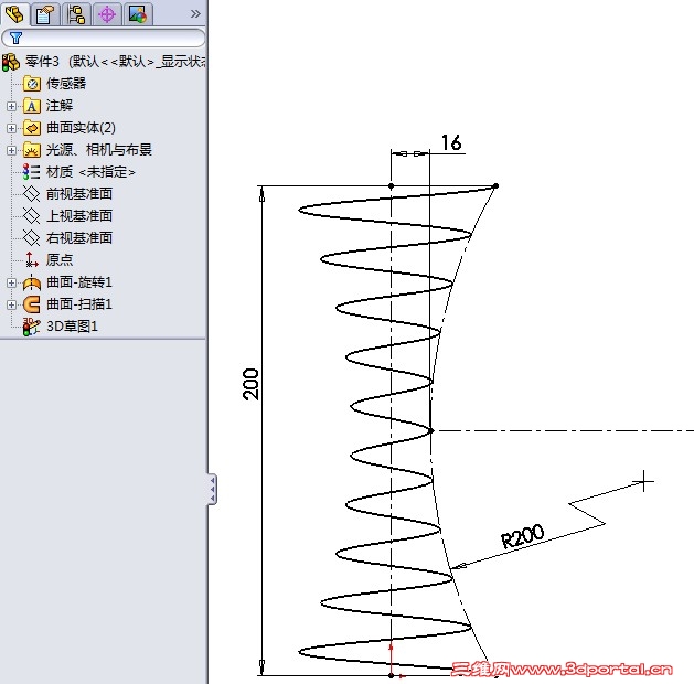

用交叉曲线可以得出,但应该还有简单的方法
发表于 2010-12-31 11:39:09 | 显示全部楼层 来自: 中国广东惠州
你可以用曲面去切割实体得出分割线
发表于 2010-12-31 11:48:20 | 显示全部楼层 来自: 中国北京

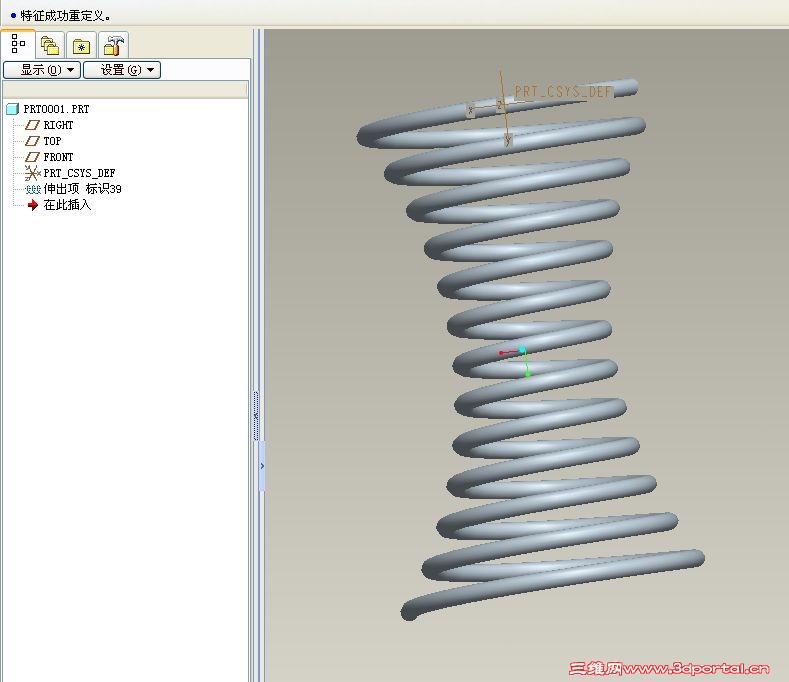

+ a/ Q# l. j5 h% I0 S6 y0 T" M) R 截图00.jpg 截图01.jpg sw只有交叉曲线的办法,proe可以直接生成。

发表于 2010-12-31 12:17:12 | 显示全部楼层 来自: 中国山东潍坊
交叉曲线是比较准确又方便的画法。4 _# ^9 b# X$ p

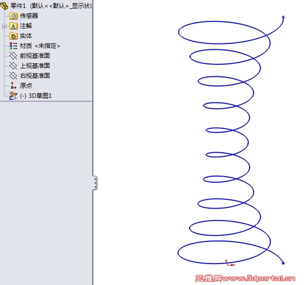

发表于 2010-12-31 15:57:39 | 显示全部楼层 来自: 中国上海
也可以直接在3d草图中作“方程式驱动的曲线”- X; m! z/ x9 B3 A$ E1 H! ~& I
! D( |' w5 K) m
Xt=(216-sqr(200^2-(10*t/pi-100)^2))*cos(t)
9 y& P8 A7 }7 }& FYt=(216-sqr(200^2-(10*t/pi-100)^2))*sin(t)
5 e& r5 n3 [( a* [4 H1 c3 i3 CZt=10*t/pi
