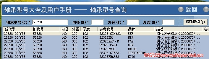

前段时间我在一张图纸中发现轴承型号为53628,我一直在推力轴承中查找该型号,无果。后来发现是老久以前的标准,现在叫22328。我想知道这个轴承叫53628是啥时候的标准?

8 {5 u8 A* {! F# x现在的代号是GB272-93规定,已经和国际接轨了。53628应该是88年前后或更早的标准。64标准教3628.
  u9 z: h: O; K  ~& M' P; }查询软件或手册上有查。

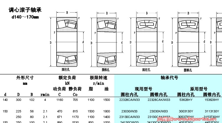

53628是GB 288-87 中的调心滚子轴承,相当于GB/T 288-1994 中的调心滚子轴承22328。

标准不断变换,造成识别困难,有些从机器上拆下是老型号,就要转换成新型号。
