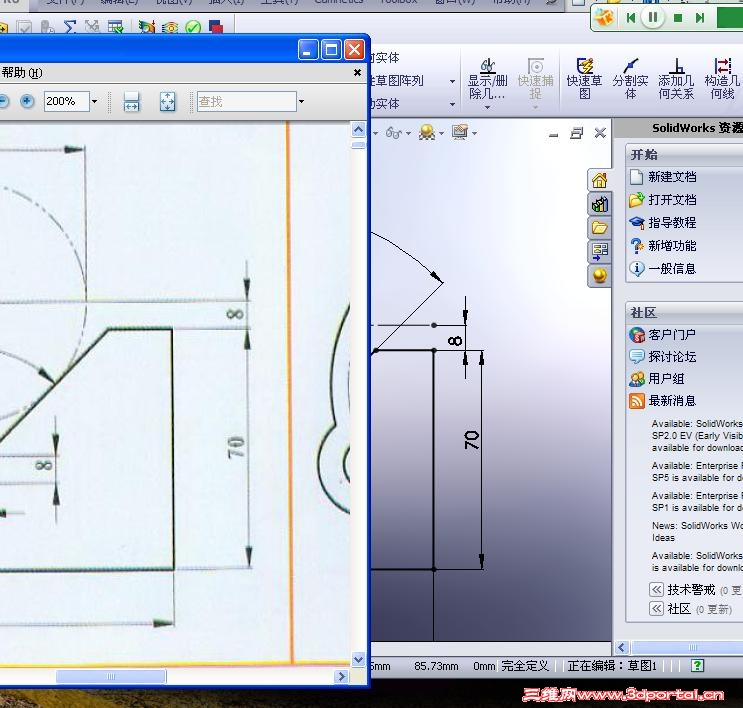

[求助] 如何标注如图所示SW2008,我已贴图
发表于 2010-12-31 14:10:30 | 显示全部楼层 |阅读模式 来自: 中国辽宁沈阳
本帖最后由 liukaikai 于 2010-12-31 14:11 编辑 ! C& F. {1 U% d$ y) M  A

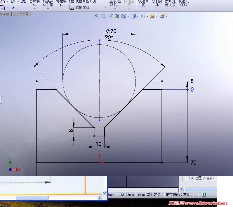

5 E' y) |# X  q' Q如何把SW里的8,,70标成左面那种形式,就是这两个尺寸对齐了,还要不显示出8下面那个箭头,注意两个尺寸的箭头数
 楼主| 发表于 2010-12-31 14:13:27 | 显示全部楼层 来自: 中国辽宁沈阳
尺寸链不行,因为如下图,不是我想要的形式,谢谢了

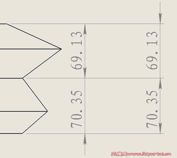

发表于 2010-12-31 14:17:58 | 显示全部楼层 来自: 中国江苏南京
箭头方向设置成智能或者选中尺寸线,点击箭头上的点改变方向
发表于 2010-12-31 14:20:47 | 显示全部楼层 来自: 中国江苏南京
就是这个样子~~~~~
 楼主| 发表于 2011-1-2 11:05:09 | 显示全部楼层 来自: 中国辽宁沈阳
哦,谢谢了,又学了一点,但好像我问的不明确,我的8,70两个尺寸四个箭头,你的就三个箭头,我想问一下,如何让公共的箭头完全重合,谢谢了
发表于 2011-1-2 11:25:43 | 显示全部楼层 来自: 中国上海
选中尺寸,特征管理器上选择箭头向内或者向外
发表于 2011-1-2 11:33:58 | 显示全部楼层 来自: 中国上海

 楼主| 发表于 2011-1-5 09:18:54 | 显示全部楼层 来自: 中国辽宁沈阳
谢谢各位了,我想要的就是四楼的结果,尺寸对齐,然后有一个箭头公用了,我就想要这效果
