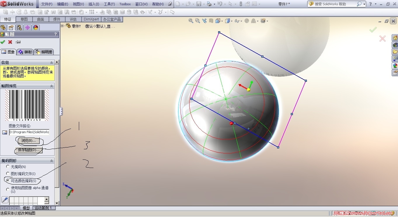

发表于 2011-2-16 21:07:56 | 显示全部楼层 来自: 中国河北保定
; }5 `2 s( t# t& ?; n! P5 [- b楼主想要的应该的是这个。4 H5 Z5 B! t3 A- M  h
) L/ _5 m1 ~; M. Y
随便用个零件,在上图状态下,按1、2、3保存即可!
