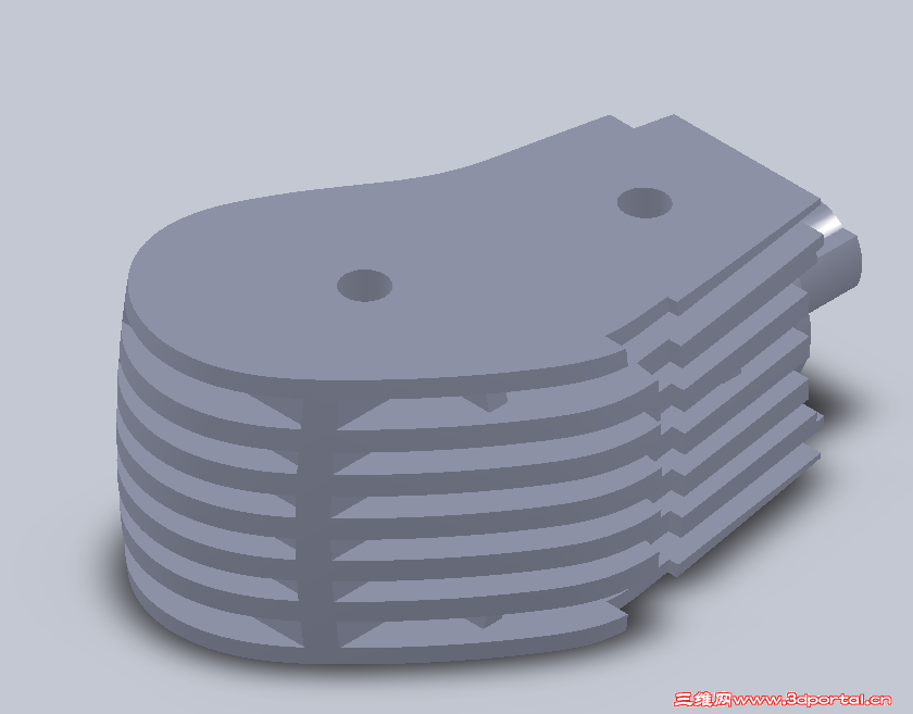

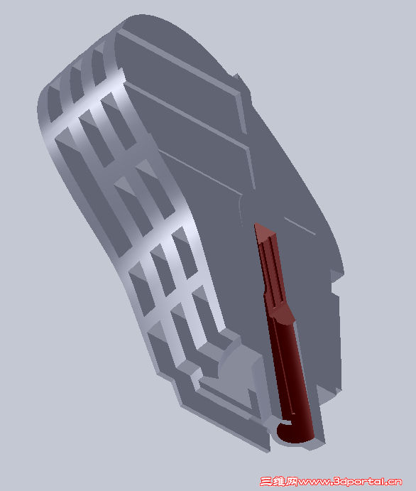

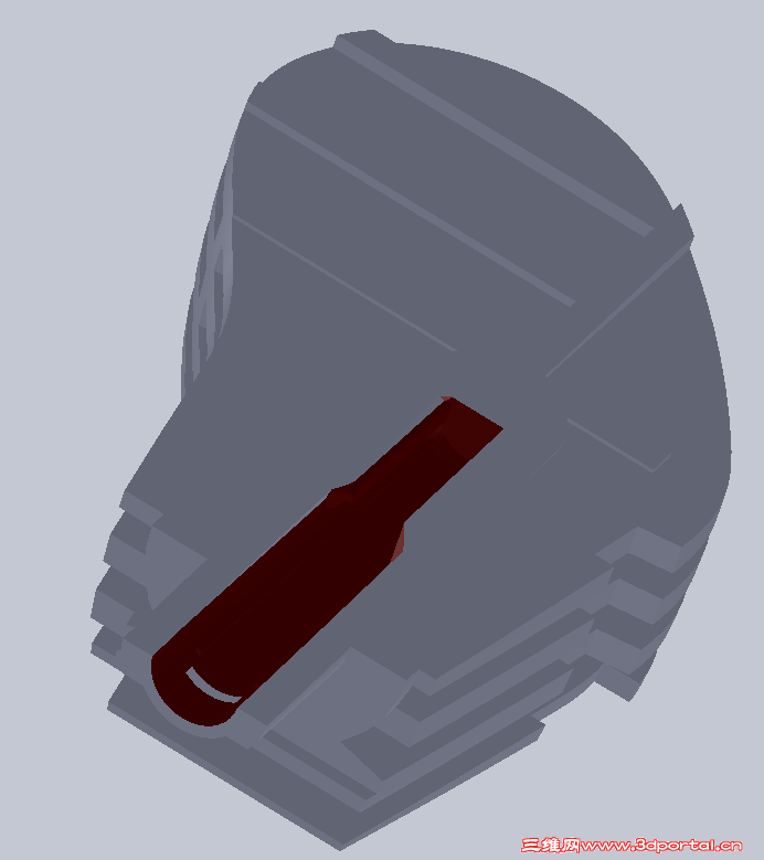

) G7 ~' Y2 U: O; W% m- ^  U, n! ]POM材料在注塑的时候内孔很容易变形,不易控制怎么解决?9 L3 I  p% V5 D' r3 `+ I
红色部分一直不稳定!

楼主把产品照片或者图纸发上来才好讨论,现在这么说太宽泛了。

是不是孔四周的结构不均匀收缩造成的,还有就是浇口类型和浇口位置在哪里?
发表于 2011-1-12 08:39:12 | 显示全部楼层 来自: 中国四川成都
这个孔恐怕不容易收缩均匀。可否注塑完后钻孔,或套一个金属棒在里面,冷却定型后,再抽出
 楼主| 发表于 2011-1-12 20:19:43 | 显示全部楼层 来自: 中国上海
原先在 開模時選定的材料是 PA66+30GF,但在在注塑本體TPU時 一直不能打包,本體內氣排 不掉。然後就東了模具,現在 內孔尺寸就不能穩定了,目前我的解決方案是把心杆哪去電鍍在看看 收縮率會不會變好點。謝謝大家大幫助。還有什麼方法大家都可以提醒下我。

这个是是由于壁厚设计不均匀,导致收缩变形。必须要改设计。不然你试着剖开产品,中间部分还会有气孔。

感觉在孔周围的壁厚是不是不太均匀,冷却时是不是材料有太大收缩
