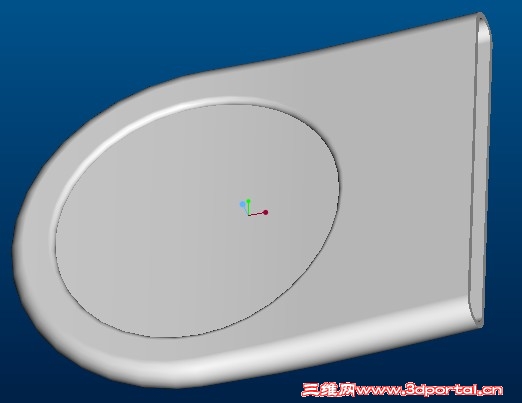

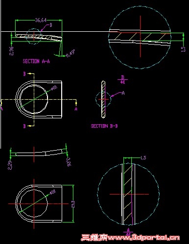

请教这个图该怎么画3D图,正面的的圆凹下去的圆不是在一个平面上,画不出来请高手指点一下,小弟感激不尽。

建议楼主可以用菜单“编辑”里面的“偏距”功能。& ^; G  B3 p  n; X6 f" J! k, M- `" a
大概步骤如下:
' P# V' w- c3 [" f- |  t- C先拉伸一个面出来,然后用复制或偏距生成另一个面;! R8 q8 y8 L) s% M' C8 m5 M  a' I
然后可以倒圆角;
! J! o+ Q* ~6 c% z* q' N6 }$ n0 s最后用偏距功能进行局部拔模偏距,偏距是选一个与所要作的圆平行或大致平行的面作为草绘平面然后画一个圆,完成后会提示您输入偏距高度和拔模角度,就完成偏距了;
+ z3 n  }$ T2 ]' S! C3 {- |- V最后倒圆周边的R;
" j7 d0 Y# b2 a3 j% W5 O1 X: e最后做加厚处理。5 P+ v9 J/ o* F' Y
希望对您有帮助。

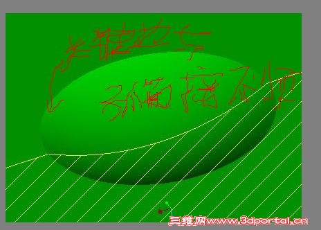

8 g& m% _# B& t+ S! b5 G; Q感谢上面的仁兄这个方法行不通,凹下去的圆顶的边与那孤面接不顺。

还可以试试用“造型”工具。
5 P6 e; p: @7 e偏距面,然后投影圆环曲线到两个面上,生成两个投影曲线,用造型工具将两个投影线连成面,在合并切剪看看。

复制那个圆所在的面 ———— 展平所复制的面 ———— 画所需要的圆 ———— 然后折叠回原来的样子 ————  替换。

有点高深哈,图纸都没看明白,郁闷。

还是不行,上面有附件看看那位高人能不能做出来,告诉小弟先谢谢,,,

感觉还是用边界吧,做了面之后实体化
