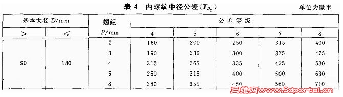

发表于 2011-1-1 11:46:20 | 显示全部楼层 |阅读模式 来自: 中国重庆
比如  M120X7H

( k8 c9 q9 h& k4 [" L给出的螺纹代号不规范,应给出螺距,如M120×6-7H
# p& n, @8 q) S/ {7 i内螺纹中径公差可据公称直径和螺距在GB/T 187-2003中查得,为(+0.50/0)
