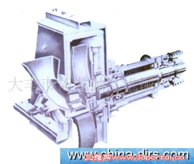

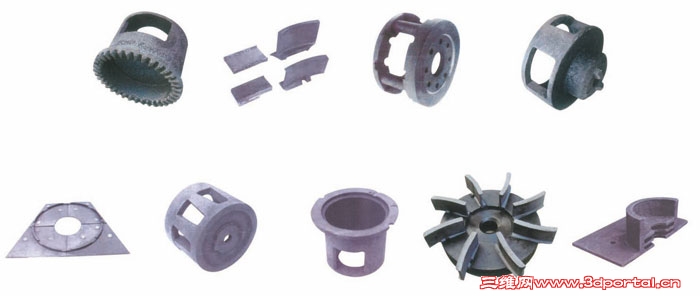

各位大师谁了解抛丸器结构啊。。?希望能给个清晰的结构示意图。。。
发表于 2011-6-20 11:12:57 | 显示全部楼层 来自: LAN
你是做什么的,找个图蛮复杂的,
发表于 2011-6-20 12:04:25 | 显示全部楼层 来自: 中国江苏常州
1.抛丸器的结构及工作原理
0 p; G) j# r/ ^, _* S: y  抛丸器中的双圆盘铆接成一体,构成叶轮体。叶轮体上装有八片叶片,叶轮体与位于抛丸轮中心的分丸轮一 起装在由电动机驱动的主轴上。罩内衬有护板,罩壳上装有定向套及进丸管。工作时,弹丸由进丸管流入抛丸器。跟叶片作同步旋转的分丸轮使弹丸得到初速度。弹丸经定向套的窗口飞出,抛到定向套外面的高速旋转的叶片上,被叶片进一步加速后,抛射到被清理工件的表面上。因为分丸轮和叶片作同步旋转保证了弹丸向叶片的无振动传递,从而减小了对叶片的磨损。

" d/ R1 {( Q9 @5 u  迪砂抛丸器内衬有耐磨护板的高质量焊接外壳,在抛丸器使用寿命期间终身使用,无需更换或补焊。国内抛丸机抛丸器外壳容易打坏,经常需要补焊。 : Q" c' p. n0 U5 W' o
  双碟式抛丸器内有6个由特殊硬质锰钢制成的叶片,叶轮孔径直接连在电机轴上,中间无需任何连接器。而国内抛丸机抛丸器即使是连拔式设计,叶轮和电机连接仍需通过多个连接器,这样容易造成磨料泄漏、密封性差、磨损高。
+ j0 `3 R4 q2 o  迪砂抛丸器特殊的叶片排列设计,散射率低,95%的磨料有的放矢打向目标位置。这样既提高抛打效率,有减少抛丸器损伤。而国内抛丸器散射率高,30%磨料会不定向飞散。
: B4 c9 s( A% d$ q  由特殊硬质锰钢制成的抛丸器导向套和分丸轮,可以对抛丸进行提前加速,已达到提高抛射效果和增大抛射角度。 + e; j7 W7 Q9 _* {. u
  抛丸器电机采用直接或皮带驱动,并装配有尺寸大小适中的优质轴承,使用寿命20000小时以上。而国内抛丸机抛丸器由于无法克服动静平衡的问题,经常造成电机损坏。
